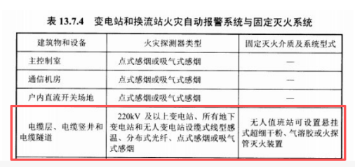

【条文说明】本条文根据现行标准总结制定。依据DL5027-2015电力设备典型消防规程表13.7.4的规定,对电缆沟道内的固定式灭火设施采用的形式进行了规定,原则推荐悬挂式干粉灭火器。原表中规定:“电缆层、电缆竖井和电缆隧道(固定灭火介质及系统型式):无人值班站可设置悬挂式超细干粉、气溶胶或火探管灭火装置”
13.7.4  电压等级35kV或单台变压器5MVA及以上变电站、换流站和开关站的特殊消防设施配置应符合现行国家标准《火力发电厂与变电站设计防火规范》GB50229的有关规定,换流站的消防设施还应符合现行行业标准《高压直流换流站设计技术规定》DL/T5223的要求,地下变电站的消防设施还应符合现行行业标准《35kV~220kV城市地下变电站设计规程》DL/T5216的要求。
  1  地上变电站和换流站火灾自动报警系统和固定灭火系统应符合表13.7.4的规定。

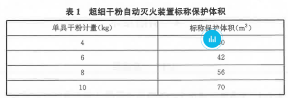

    超细干粉自动灭火装置适用于建筑面积小、相对密闭的场所。某品牌常规规格标称保护体积(样品按标准的测试方案得出的保护体积)见表1。
