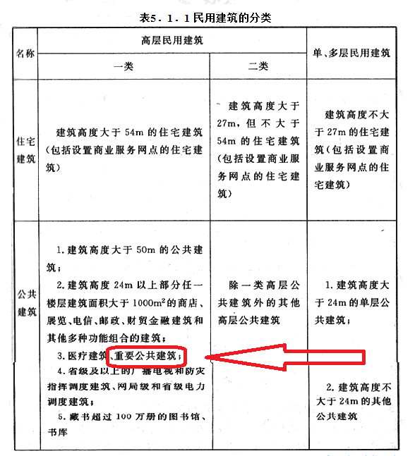

哪些“重要公共建筑”需定义为“一类”高层民用建筑?
2.1.3 重要公共建筑:发生火灾可能造成重大人员伤亡、财产损失和严重社会影响的公共建筑。
【条文说明】对于重要公共建筑,不同地区的情况不尽相同,难以定量规定。本条根据我国的国情和多年的火灾情况,从发生火灾可能产生的后果和影响作了定性规定。一般包括党政机关办公楼,人员密集的大型公共建筑或集会场所,较大规模的中小学校教学楼、宿舍楼,重要的通信、调度和指挥建筑,广播电视建筑,医院等以及城市集中供水设施、主要的电力设施等涉及城市或区域生命线的支持性建筑或工程。
《建规GB50016-2014(2018年版)实施指南》22页,2.1.3条【设计要点】
1.重要公共建筑在不同地区对发生火灾可能造成重大人员伤亡、财产损失和严重社会影响的界定标准存在差异,可以根据各地实际情况来确定。这些建筑主要包括:重要的党政机关办公楼、人员密集且发生火灾容易造成人员大量伤亡的建筑、对社会生活与秩序或政治产生重大影响的公用设施和关键设施等。
2.为便于设计者掌握,可以参考国家标准《汽车加油加气站设计与施工验收规范》GB50156-2012(2014年版)附录B的举例来定量确定。有关内容摘录如下:

5.1.1 民用建筑根据其建筑高度和层数可分为单、多层民用建筑和高层民用建筑。高层民用建筑根据其建筑高度、使用功能和楼层的建筑面积可分为一类和二类。民用建筑的分类应符合表5.1.1的规定。

《浙江省消防技术规范难点问题 操作技术指南》浙消〔2020〕166号【内容】
1.4.8 《建筑设计防火规范》条款中出现的“重要公共建筑”可参照《汽车加油加气站设计与施工规范》GB50156-2012(2014 年版)附录 B 关于重要公共建筑物认定的标准来界定。
