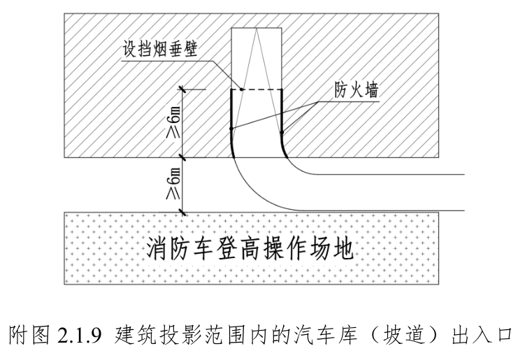

2.1.9《建筑设计防火规范》第7.2.2条第1款规定的“车库出入口”不包括非机动车出入口。消防车登高操作场地与登高操作面的建筑外墙之间不应设置汽车库(坡道)出入口。当设有在建筑投影范围内的汽车库(坡道)出入口时,建筑外墙与消防车登高操作场地的距离不应小于6m,用于汽车疏散且不应影响消防车的通行;汽车库(坡道)出入口两侧应设置长度不小于6m的不开设门窗洞口的防火墙,汽车库坡道应设置自动喷水灭火系统,汽车库应设置排烟设施,且坡道出入口应设置高度不小于1.0m的挡烟垂壁。(附图2.1.9)
〔说明〕修订部分文字和附图,避免歧义。明确汽车库应设置排烟设施,且不利用坡道排烟。

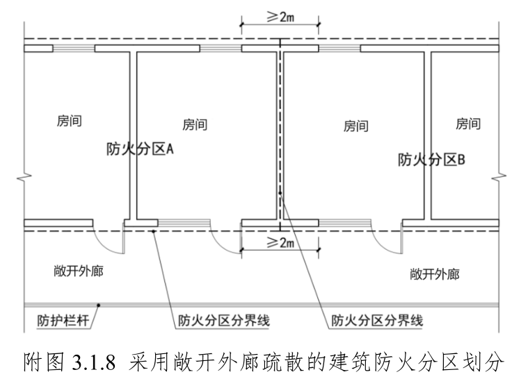

3.1.8  划分,防火墙两侧的门、窗、洞口之间最近边缘的水平距离不应小于2.0m,防火分区在敞开外廊上可不设置防火分隔措施。
商业建筑的敞开外廊,凡有顶的区域应计算疏散人数。
〔说明〕新增条文。根据《建筑防火通用规范》第4.1.2条第4款规定,开敞式外走廊可不计入防火分区面积,同时,外廊敞开,其排烟、通风采光、降温等情况较好,对安全疏散有利。

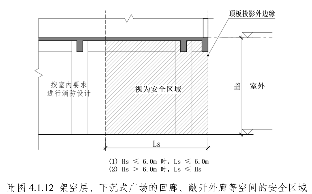

4.1.12  建筑的架空层、下沉式广场的回廊、敞开外廊等空间,当符合下列规定时,相应区域可视为安全区域,该安全区域内可设置疏散出口和进风口:(附图4.1.12)
  1  该空间应仅作为人员通行使用;
  2  当层高Hs≤6.0m时,该区域的进深Ls不应大于6.0m;当层高Hs>6.0m时,该区域的进深Ls不应大于Hs。进深大于6.0m(层高Hs≤6.0m时)或大于Hs(层高Hs>6.0m时)的部分应按室内要求进行消防设计,与其外侧安全区域之间应设置防火分隔措施或挡烟垂壁;
  3  当安全出口位于该进深过大部分时,应设置疏散走道通至本条所述的安全区域,走道两侧防火隔墙耐火极限不低于2.00h。
〔说明〕《指南(2020版)》第4.1.34条内容调整后新增本条文。空间的进深是指计算至架空层、回廊、外廊顶部投影外边缘的水平距离。当结构梁高大于该区域层高20%时应考虑其对该区域净高的影响。
