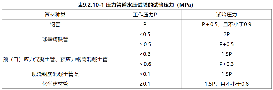

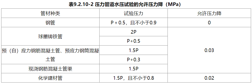

12.4.2 压力管道水压强度试验的试验压力应符合表12.4.2的规定。
《给水排水管道工程施工与验收规范》GB50268-2008
9.2.10 水压试验应符合下列规定:
  1 试验压力应按表9.2.10-1选择确定。
  2 预试验阶段:将管道内水压缓缓地升至试验压力并稳压30min,期间如有压力下降可注水补压,但不得高于试验压力;检查管道接口、配件等处有无漏水、损坏现象;有漏水、损坏现象时应及时停止试压,查明原因并采取相应措施后重新试压。
  3 主试验阶段:停止注水补压,稳定15min;当15min后压力下降不超表9.2.10-2中所列允许压力降数值时,将试验压力降至工作压力并保持恒压30min,进行外观检查若无漏水现象,则水压试验合格。
