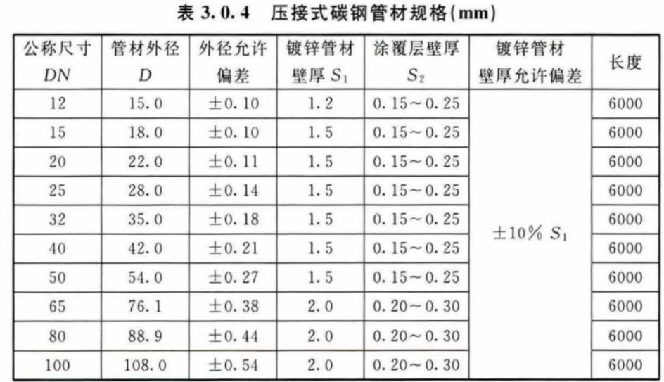

2.0.2 碳钢镀锌管材   由壁厚为1.2mm~2.0mm的碳钢钢带经卷制、高频焊接、衰面打磨、热浸镀锌等工艺制造,或用热镀锌低碳钢钢带卷制、高频焊接、表面打磨、再经补锌后制造而成的管材。
2.0.3 碳钢涂覆管材   在碳钢管材或碳钢镀锌管材的外壁,或内、外壁均涂覆防腐层的管材。
3.0.4 压接式碳钢管材的规格尺寸可按表3.0.4确定。
4.1.1  压接式碳钢管道系统的工作压力不得大于管材,管件产品的公称压力。在给排水系统、温度不大于75℃的供暖系统及消防系统中使用时,工作压力不应大于1.6 MPa;用于压缩空气时,工作压力不应大于1.05 MPa;在燃气系统中使用时,工作压力不应大于20kPa,且不应敷设于高层建筑物的外墙
4.1.2 压接式连接管道公称尺寸不应大于DN100。
《压接式碳钢连接管材及管件》CJT 433-2013【条文】【链接】

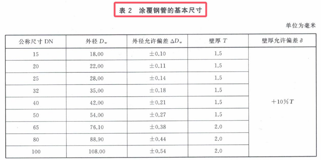

卡压薄壁管有镀锌和涂覆两种,有不同标准

3.1  基管:进行涂覆前的钢管。
3.2  涂覆钢管:以钢管为基管,以塑料粉末(如环氧树脂)为涂层材料,在其内表面涂覆一层塑料层,在其外表面涂覆一层塑料层或其他材料防腐层的复合管。
4.1 分类,按涂覆形式分:  a) 内涂覆钢管;    b) 内外涂覆钢管。
5.2.1 基管:用于涂覆的钢管材质、规格和尺寸应符合 GB/T3091《低压流体输送用焊接钢管》、GB/T8163《输送流体用无缝钢管》的规定。
5.3 连接形式:带有螺纹、法兰、沟槽连接的涂覆钢管,其连接形式应符合《55°密封管螺纹_第 2 部分:圆锥内螺纹与圆锥外螺纹》GB/T 7306.2、《板式平焊钢式管法兰》GB/T 9119、《自动喷水灭火系统第 11 部分:沟槽式管件》GB5135.11的规定。
