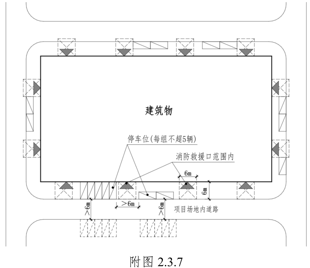

2.3.7  设置在建筑周边,用于停放小型机动车的沿地面道路设置的停车位,可不按地面停车场认定,但应满足以下要求:(附图2.3.7)
  1  停车位应分组布置,每组的停车数量不应超过5辆,组与组之间的防火间距应大于6m;
  2  停车位的布置不应影响消防救援,每个消防救援口对应的6m范围内不得布置停车位;
  3  与道路对侧的小型车停车位的间距应大于6m。
〔说明〕修订条文内容并更新附图。

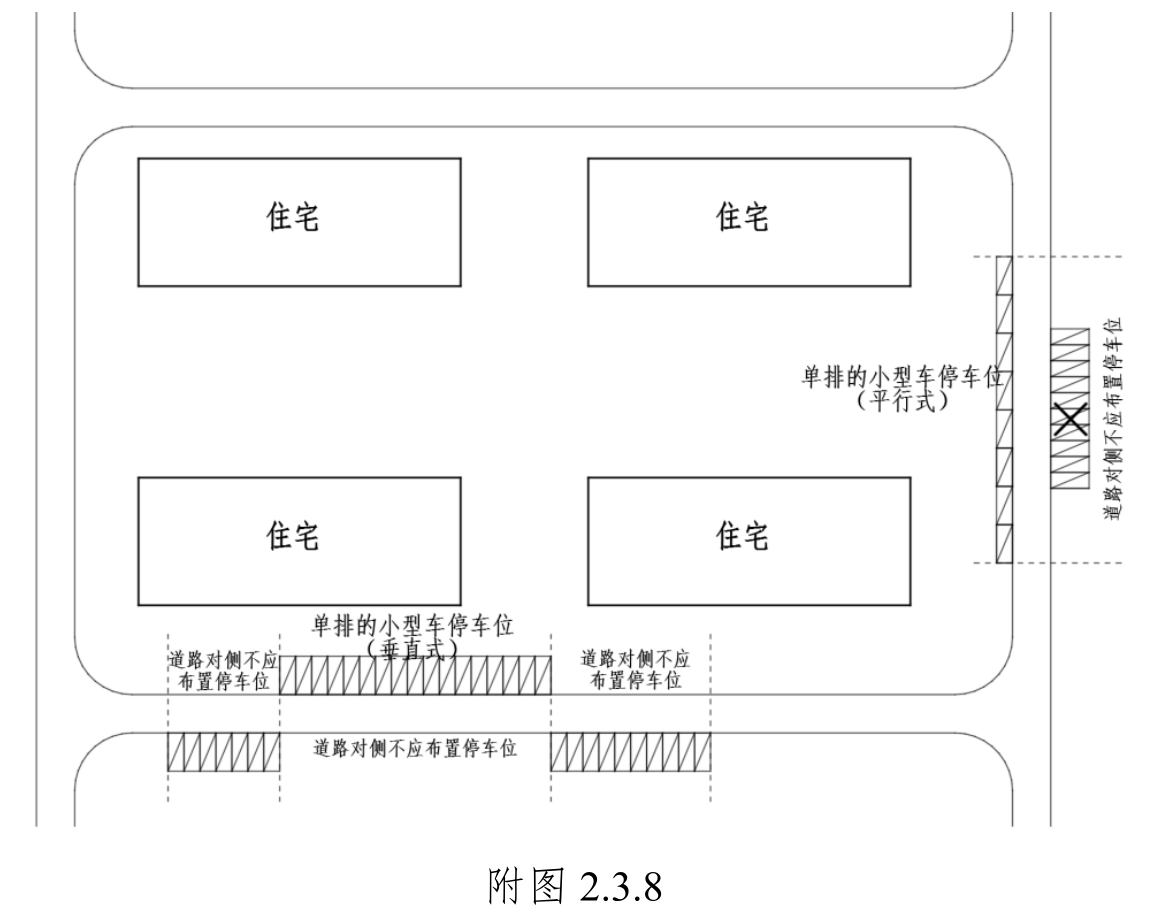

2.3.8  住宅小区地面配套的小型机动车停车位除可按本《指南》第2.3.7条布置外,还可采用沿小区道路单排布置的方式,单排停车数量可不限,可不按地面停车场认定,但其道路正对面不应再布置其他机动车停车位。(附图2.3.8)
〔说明〕条文内容修订,附图更新。
