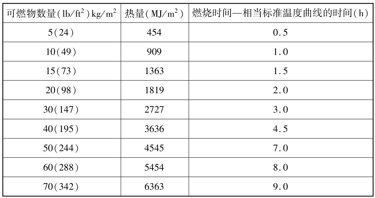

    (1) 可燃物性质对燃烧速度的影响因素,包括材料的燃烧性能、结构的疏密程度以及堆积摆放的形式等。不同性质的可燃物发生火灾时表现的燃烧性能及扑救难度不同,例如纸制品和发泡塑料制品,就具有不同的燃烧性能,造纸及纸制品厂被划归中危险级,发泡塑料及制品按固体易燃物品被划归严重危险级。火灾荷载大,燃烧时蔓延速度快、放热量大、有害气体生成量大的保护对象,需要设置反应速度快、喷水强度大以及作用面积大的系统。火灾荷载的大小,对确定设置场所火灾危险等级是十分重要的依据。表3给出了不同火灾荷载密度情况下的火灾放热量数据。
    (2) 物品的摆放形式,包括密集程度及堆积高度,是划分设置场所火灾危险等级的另一个重要依据。松散堆放的可燃物,因与空气的接触面积大,燃烧时的供氧条件比紧密堆放时好,所以燃烧速度快,放热速率高,因此需求的灭火能力强。可燃物的堆积高度越大,火焰的竖向蔓延速度越快,另外由于高堆物品的遮挡作用,使喷水不易直接送达位于可燃物底部的起火部位,导致灭火难度增大,容易使火灾得以水平蔓延。为了避免这种情况的发生,要求以较大的喷水强度或具有较强穿透力的喷水,以及开放较多喷头、形成较大的喷水面积控制火势。
表3 火灾荷载密度与燃烧特性

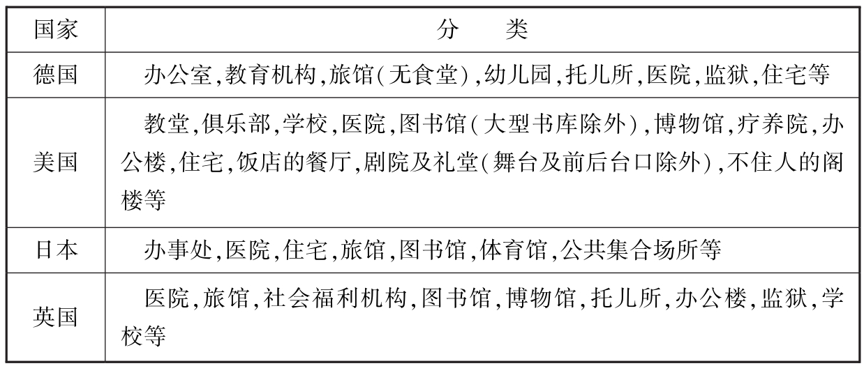

表4 轻危险级场所分类

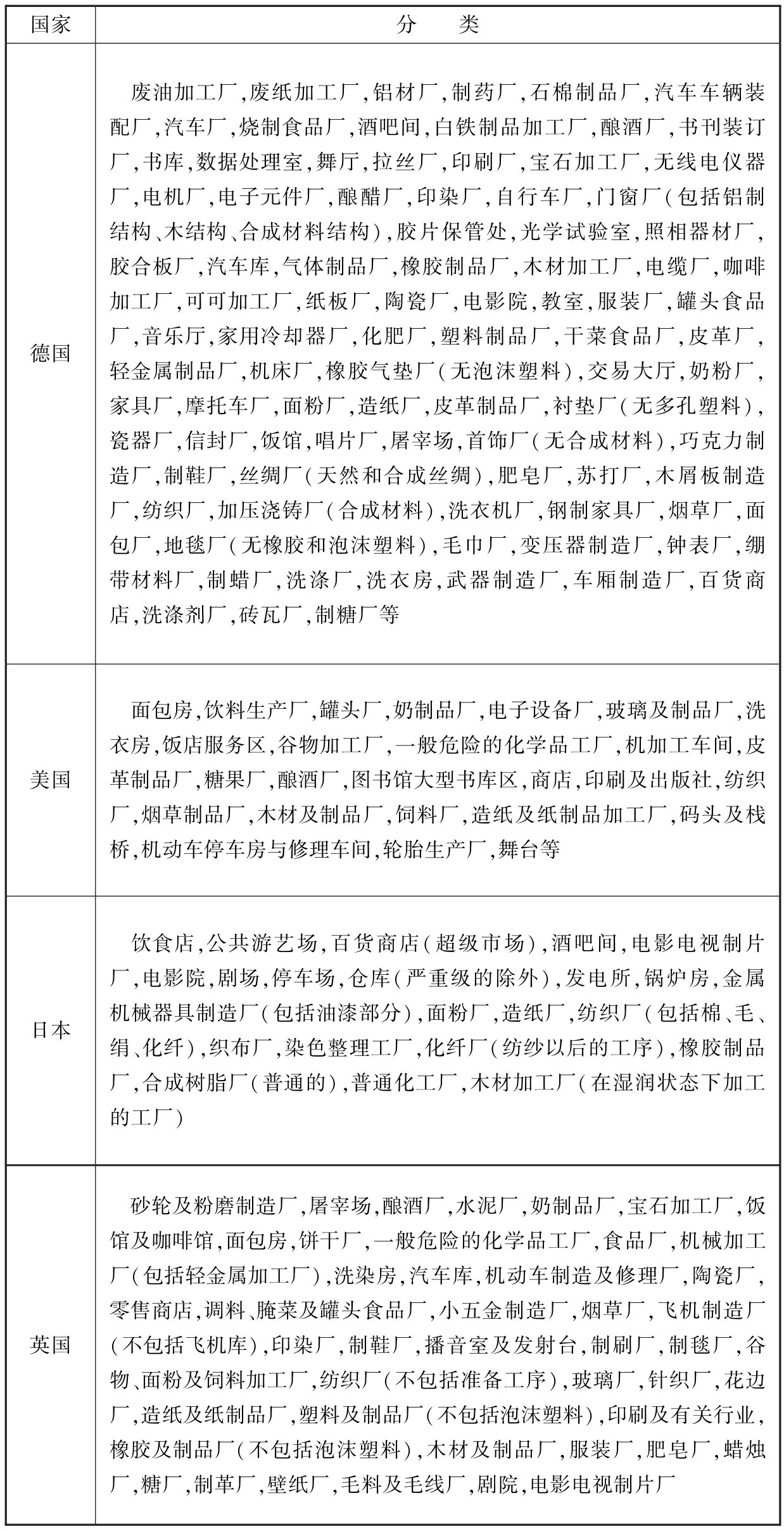

表5 中危险级场所分类

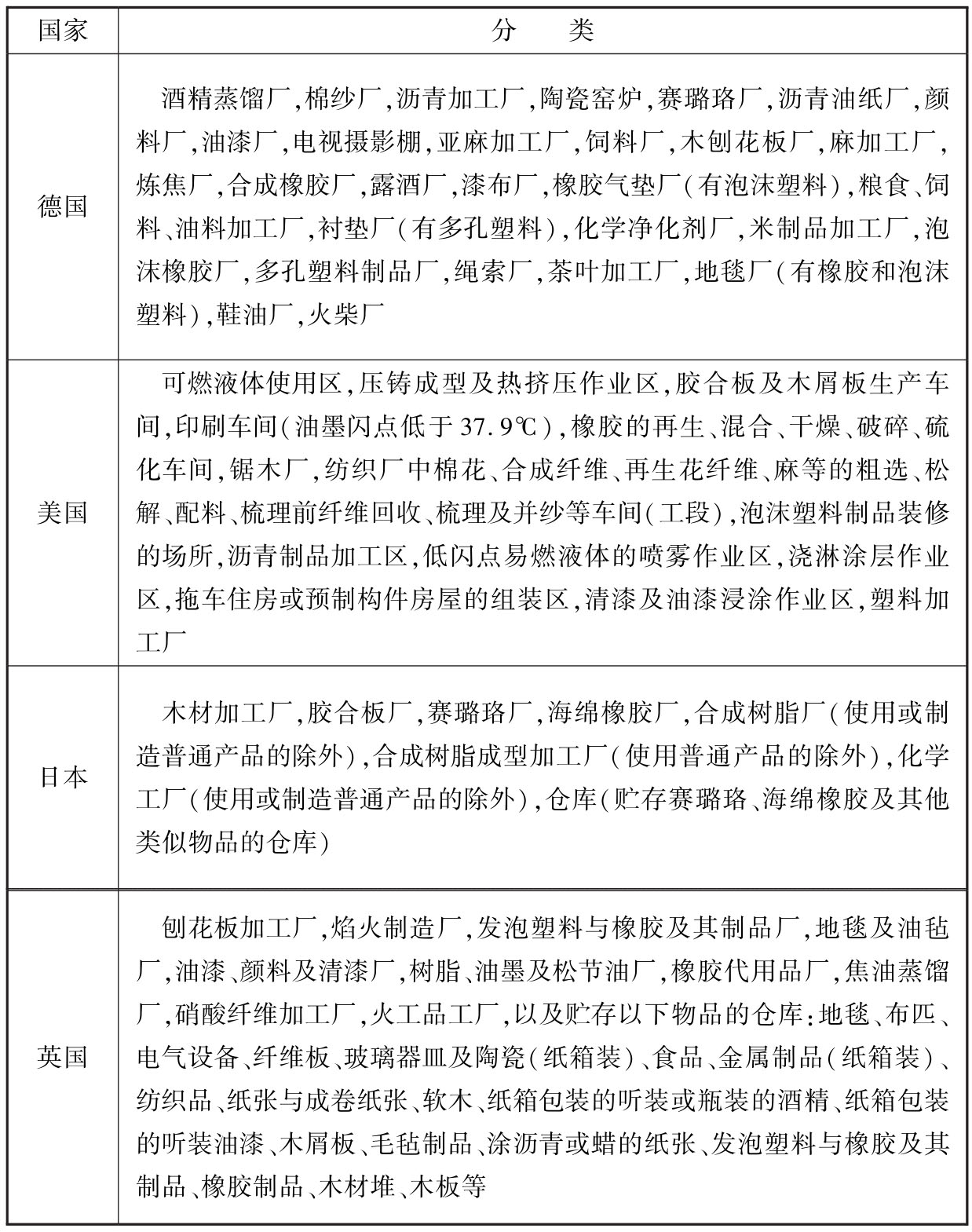

表6 严重危险级场所分类
注:德国将生产和贮存类场所(或堆场)列入Ⅲ级和Ⅳ级火灾危险级,本表将其一并列入严重危险级场所分类中,英国的严重危险级分为生产工艺和贮存两组,本表也将其一并列入严重危险级场所分类中。

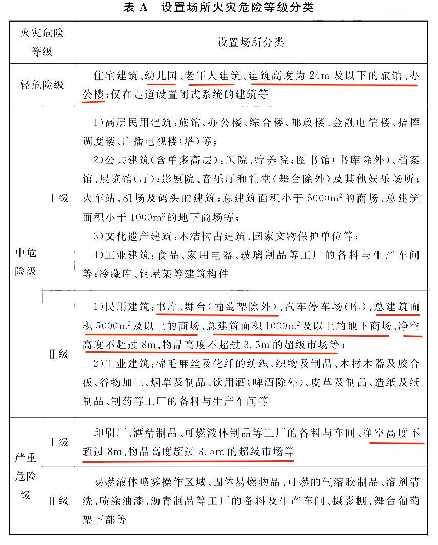

附录A 设置场所火灾危险等级分类
注:表中的A组、B组塑料橡胶的分类见本规范附录B。

4-19  商业综合体内小型的非仓储类百货超市,是否需要按照仓库危险级设计喷淋系统,若需要应该按照哪个仓库危险等级设计?
答:(1)《自动喷水灭火系统设计规范》GB50084-2017第5.0.3条:“最大净空高度超过8m的超级市场采用湿式系统的设计基本参数应按本规范第5.0.4条和第5.0.5条的规定执行。”
(2)GB50084-2017中附录A设置场所火灾危险等级分类“净空高度不超过8m、物品高度超过3.5m的超级市场”属于严重危险级I级。(12L/(min·m2),260m2,1h)
(3)净空高度不超过8m、物品高度不超过3.5m的非仓储类百货超市,面积小于5000m2属于中危险级I级(6L/(min·m2),160m2,1h);面积5000m2及以上属于中危险级Ⅱ级。(8L/(min·m2),160m2,1h)
