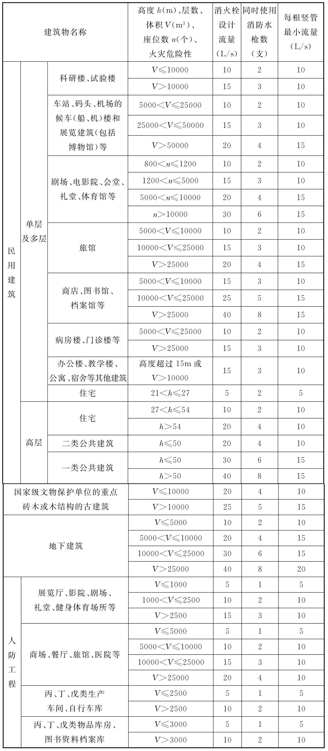

《消防给水及消火栓系统技术规范》GB50974-2014【条文】

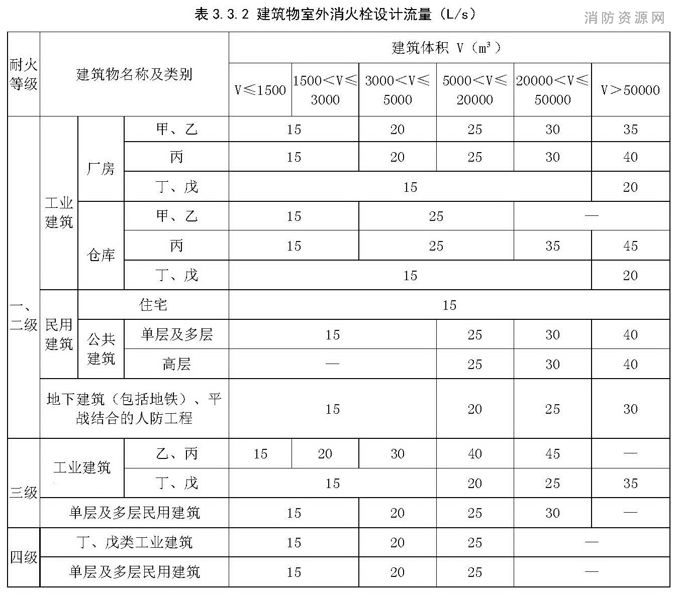

3.3.2 建筑物室外消火栓设计流量不应小于表3.3.2的规定。
注:1 成组布置的建筑物应按消火栓设计流量较大的相邻两座建筑物的体积之和确定;
        2 火车站、码头和机场的中转库房,其室外消火栓设计流量应按相应耐火等级的丙类物品库房确定;
        3 国家级文物保护单位的重点砖木、木结构的建筑物室外消火栓设计流量,按三级耐火等级民用建筑物消火栓设计流量确定;
        4 当单座建筑的总建筑面积大于500000m2时,建筑物室外消火栓设计流量应按本表规定的最大值增加一倍。

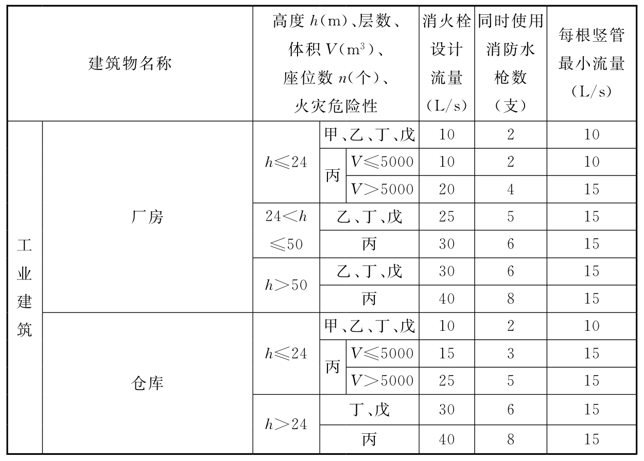

3.5.2 建筑物室内消火栓设计流量不应小于表3.5.2的规定。
注:1 丁、戊类高层厂房(仓库)室内消火栓的设计流量可按本表减少10L/s,同时使用消防水枪数量可按本表减少2支;
          2 消防软管卷盘、轻便消防水龙及多层住宅楼梯间中的干式消防竖管,其消火栓设计流量可不计入室内消防给水设计流量;
          3 当一座多层建筑有多种使用功能时,室内消火栓设计流量应分别按本表中不同功能计算,且应取最大值。
3.5.3 当建筑物室内设有自动喷水灭火系统、水喷雾灭火系统、泡沫灭火系统或固定消防炮灭火系统等一种及以上自动水灭火系统全保护时,高层建筑当高度不超过50m且室内消火栓系统设计流量超过20L/s时,其室内消火栓设计流量可按本规范表3.5.2减少5L/s;多层建筑室内消火栓设计流量可减少50%,但不应小于10L/s。
3.5.4 宿舍、公寓等非住宅类居住建筑的室内消火栓设计流量,当为多层建筑时,应按本规范表3.5.2中的宿舍、公寓确定,当为高层建筑时,应按本规范表3.5.2中的公共建筑确定。

《水消规》GB50974-2014-表3.5.2未明确的建筑类型,室内消火栓用水量如何取值?
【32江苏】2023-10 《江苏省建设工程施工图设计审查技术问答(暖通、给排水)》【内容】
消火栓Q2  某公司内部的训练馆,设有篮球架、羽毛球等体育布置,无观众席,体积大于1万立方,是否设置室内消火栓?参照何标准进行设计?
A: 建议参考《建筑设计防火规范》GB50016-2014(2018 年版)第8.2.1条,下列建筑或场所应设置室内消火栓系统的 第5款:建筑高度大于15m 或体积大于10000m 的办公建筑、 教学建筑和其他单、多层民用建筑。该建筑应设置室内消火栓系统,室内消火栓设计流量取15L/s。
