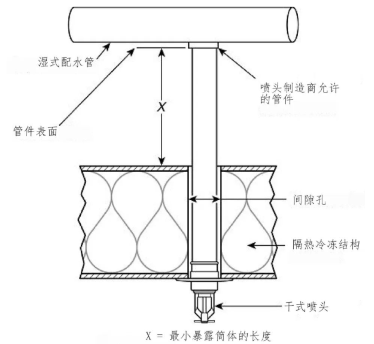

2.2.14  学校、酒店、餐饮类等项目的厨房冷藏间(库),温度低于4℃,其他区域满布喷淋系统,此房间面积比较小,是否需要和如何设置喷头?
答:冷藏间(库)一般是单独围护结构,单独围护结构与土建顶板之间为技术夹层,喷头布置可按《自动喷水灭火系统设计规范》GB50084-2017第7.1.11条执行,冷库内部可不设置喷头,若要设置时,进入冷库内部的喷头可采用干式喷头。

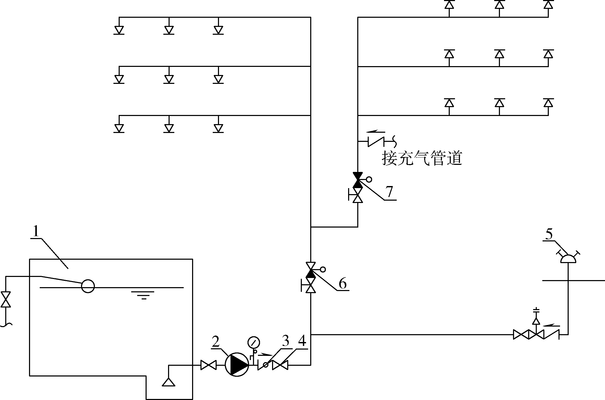

4.3.1 建筑物中保护局部场所的干式系统、预作用系统、雨淋系统、自动喷水—泡沫联用系统,可串联接入同一建筑物内的湿式系统,并应与其配水干管连接。
【条文说明】当建筑物内设置多种类型的系统时,按此条规定设计,允许其他系统串联接入湿式系统的配水干管。使各个其他系统从属于湿式系统,既不相互干扰,又简化系统的构成、减少投资(见图6)。
1一消防水池;2一消防水泵;3一止回阀;4一闸阀;5一消防水泵接合器;6一湿式报警阀组;7一其他报警阀组

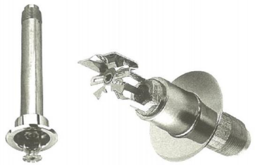

《自动喷水灭火系统 第1部分:洒水喷头》GB 5135.1-2019【内容】
4.5.1 干式洒水喷头: 由专用管段和安装于管段出口的洒水喷头组成的组件 。 在管段入口设有密封机构 , 在洒水喷头动作前 , 此密封机构可阻止水进入管段 。
《自动喷水灭火系统应用技术》(杨丙杰2022-08)110~111页

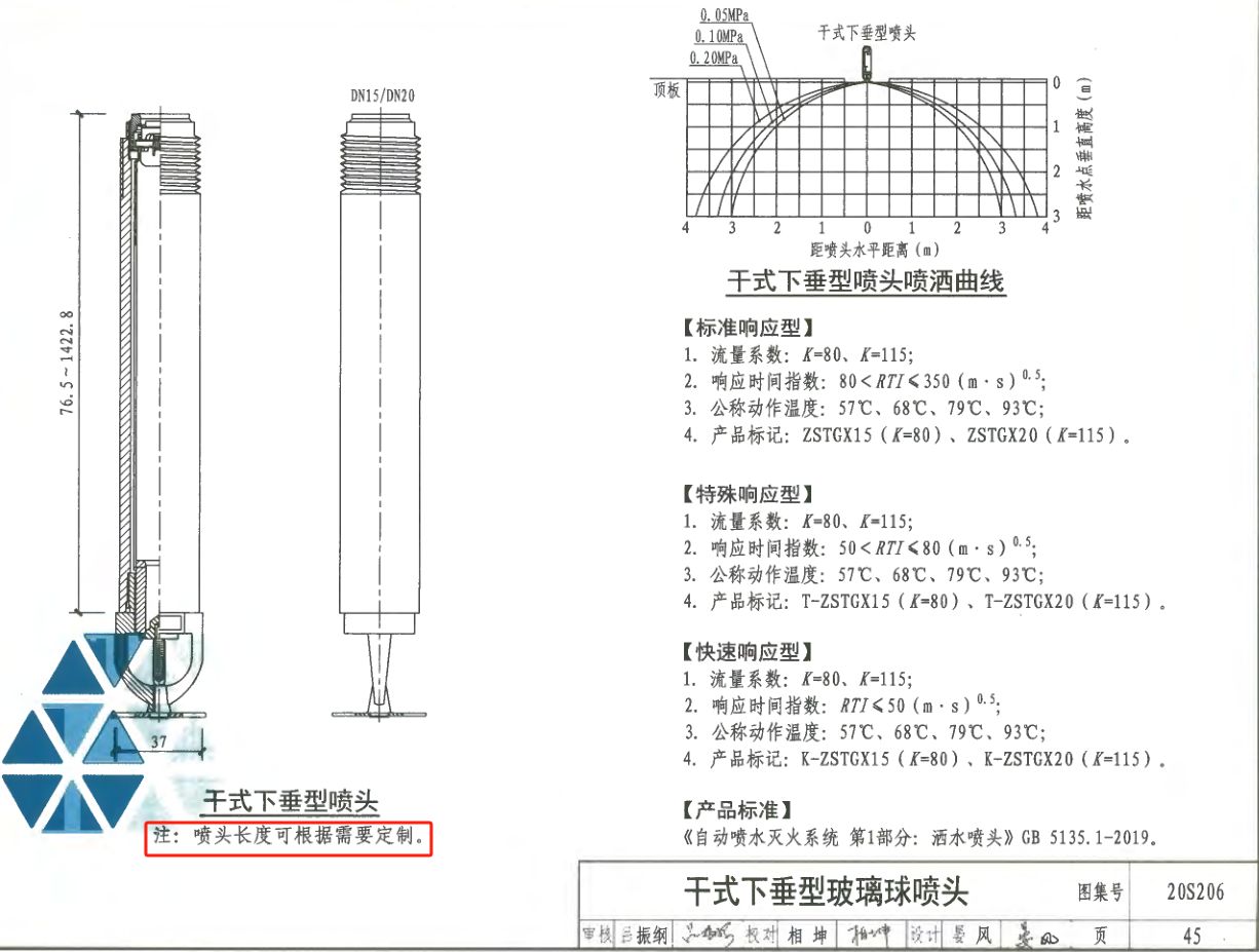

   除上述喷头外,还有一种仅用于干式系统和预作用系统中的喷头--干式喷头。干式喷头也有边墙型和下垂型等型式(图5-7),其中以下垂型居多,干式下垂型喷头由一个特殊短管和安装于特殊短管出口的喷头组成。喷头接管入口处有一个带弹性密封垫圈的管堵头,防止水进入喷头接管内。火灾时,喷头玻璃球爆裂,封堵脱落,喷头接管内的受压弹簧开始伸展,向喷头方向推进通水管和导管,与此同时向下拉动与管堵连接的套管,使管堵和弹簧垫圈离开入口位置,水进入喷头接管开始喷水。
(a)下垂型        (b)边墙型
图5-7干式喷头
《自动喷水灭火设施安装》20S206
《福建省房屋建筑工程消防设计技术审查疑难问题解答2025-04》【内容】
NFPA13的做法:局部小冷库可以采用在湿式系统中附着干式喷头(???需复核)
