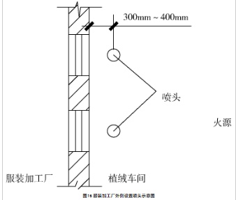

7.1.12 当局部场所设置自动喷水灭火系统时,局部场所与相邻不设自动喷水灭火系统场所连通的走道和连通门窗的外侧,应设洒水喷头。
【条文说明】本条强调当在建筑物的局部场所设置喷头时,其门、窗、孔洞等开口的外侧及与相邻不设喷头场所连通的走道,要求设置防止火灾从开口处蔓延的喷头。
    此种做法可起很大作用。例如1976年5月上海第一百货公司八层的火灾:同在八层的服装厂与手工艺制品厂植绒车间仅一墙之隔,服装厂装有闭式系统,而植绒车间则未装。植绒车间发生火灾后,火势经隔墙上的连通窗口向服装厂蔓延。服装厂外侧喷头受热动作后,阻断了火灾向服装厂的扩展(见图16)。

7.1.9 当局部场所设置自动喷水灭火系统时,与相邻不设自动喷水灭火系统场所连通的走道或连通门窗的外侧,应设喷头。
【条文说明】由强制性条文改为非强制性条文。强调了当在建筑物的局部场所设置喷头时,其门、窗、孔洞等开口的外侧及与相邻不设喷头场所连通的走道,要求设置防止火灾从开口处蔓延的喷头。
    此种做法可起很大作用。例如1976年5月上海第一百货公司八层的火灾:同在八层的服装厂与手工艺制品厂植绒车间仅一墙之隔,服装厂装有闭式系统,而植绒车间则未装。植绒车间发生火灾后,火势经隔墙上的连通窗口向服装厂蔓延。服装厂内喷头受热动作后,阻断了火灾向服装厂的扩展(见图15)。
