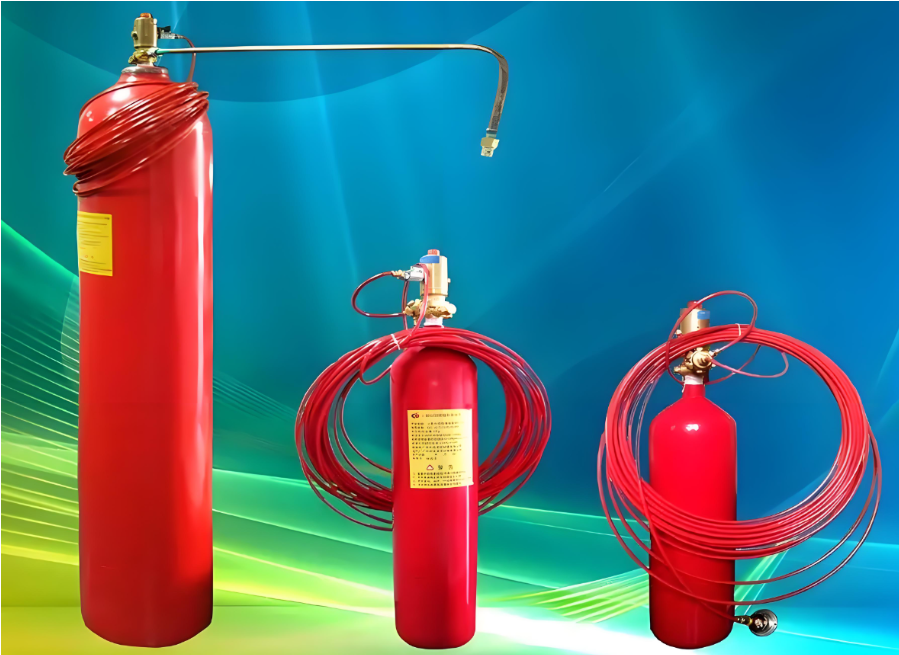

问题6-15设置了火探管灭火装置的房间,是否还要设置其他灭火系统?
答:火探管灭火装置即探火管灭火装置,是采用探火管自动探测火情并能联动或自动启动喷射灭火剂实施灭火的预制灭火装置,一般适用于扑救容积较小的密闭空间内的火灾,如高低压配电柜、大型计算机主机、大型电子显示屏、通信设备、银行ATM机、大型空调主机、密闭式档案柜等。因此,如果房间容积小,设置探火管灭火装置即可;如果房间容积大,且探火管灭火装置只设置在其中的密闭设备内,则该房间还需要根据及时灭火或控火的需要设置适用的自动灭火系统或设施。

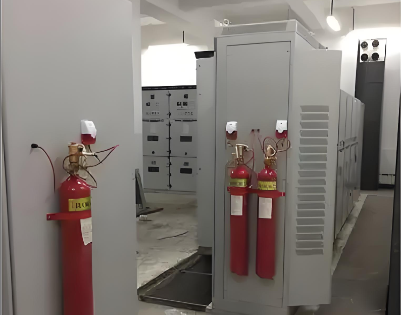

3.4.3 下列场所或设备可设置探火管灭火装置:
  1 通信、安保机房内的信息机柜。
  2 强、弱电机房内的变配电柜、电梯设备控制柜。
  3 其他需要重点防护的机柜、设备。
