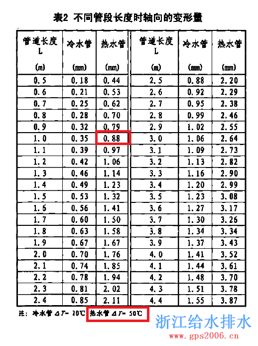

7.2 铜管线膨胀系数,取0.0176mm/m·℃ (假设温差为60℃,则每米伸缩值为1.06mm)

7.5 热水铜管的直线段应按计算采取补偿措施。 通常管径大于等于DN25时,可采用波纹伸缩节;管径小于DN25时,可采用管道自然补偿或选用翻边波纹软管接头。
