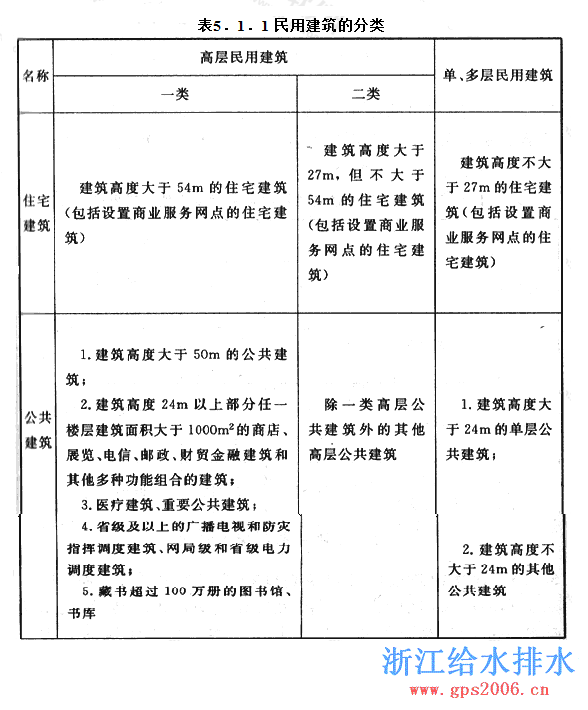

5.1.1 民用建筑根据其建筑高度和层数可分为单、多层民用建筑和高层民用建筑。高层民用建筑根据其建筑高度、使用功能和楼层的建筑面积可分为一类和二类。民用建筑的分类应符合表5.1.1的规定。
注:1 表中未列入的建筑,其类别应根据本表类比确定。
        2 除本规范另有规定外,宿舍、公寓等非住宅类居住建筑的防火要求,应符合本规范有关公共建筑的规定。
        3 除本规范另有规定外,裙房的防火要求应符合本规范有关高层民用建筑的规定。
