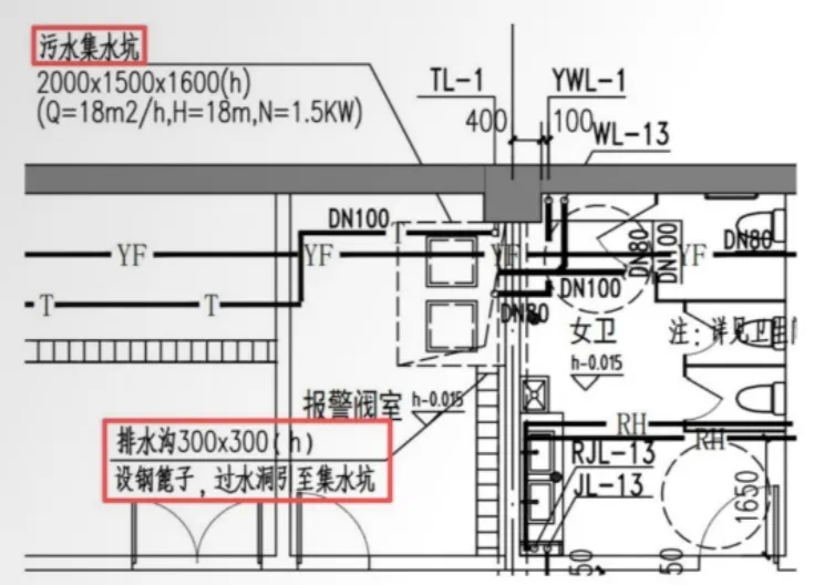

1、问题描述:某大学博士生公寓楼项目,地上4层,地下2层。地下二层功能为活动室,设有公共卫生间,卫生间污水排入相邻报警阀室内的污水集水坑,同时报警阀室地面废水也排入此集水坑,排水沟设过水洞与集水坑连接,见图1。
2、相关标准:《建筑给水排水与节水通用规范》GB55020-2021,4.3.2  室内生活排水系统不得向室内散发浊气或臭气等有害气体。
3、问题解析:污水集水坑收集卫生间的粪便污水,会聚集大量的污浊气体。本项目排水沟接人污水集水坑,接口处仅设过水洞与集水坑相连,导致集水坑内气体与室内大气直接相通,污水集水坑内的污浊气体可通过过水洞直接排人室内,污染室内环境。
4、改进措施
(1)排水沟接入集水坑处设置自带水封地漏或者设置下设存水弯的直通地漏。
(2)排水沟废水排入其他废水集水坑。
(由北京国标筑图建筑设计咨询有限公司王岩提供)

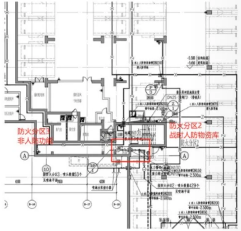

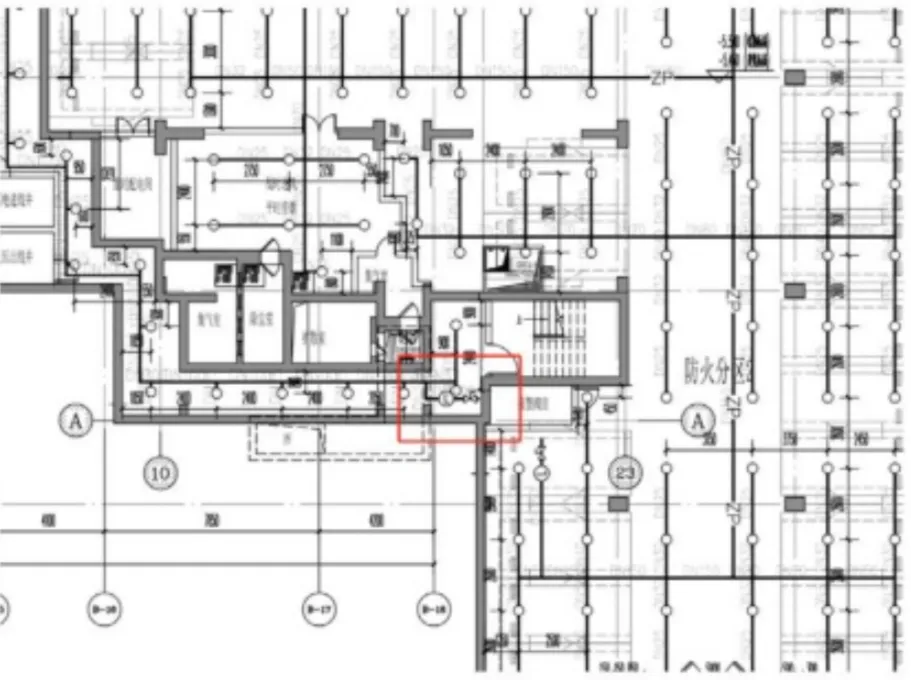

【某项目非人防区的自动喷水灭火系统管道穿越人防围护结构问题解析】
1、问题描述:某工程总建筑面积151721.89m2,地上建筑面积130952.99m2,地下建筑面积20768.9m2。主要包括公寓型租赁住房、配套及地下车库。地下人防建筑面积共14729m2,共7个防护单元,其中5个防护单元战时功能为二等人员掩蔽部,2个防护单元战时功能为人防物资库。其中一个报警阀室设置在人防区内,非人防区的自动喷水灭火系统管线接自该报警阀,见图1、图2。
2、相关标准:《平战结合人民防空工程设计规范》DB11/994-20213.1.5  与人防工程平时和战时功能无关的设备房间应设置在防护区之外。穿过人防围护结构的管道应符合下列规定:1  与人防工程无关的管道不应穿过人防围护结构;上部建筑的生活污水管、雨水管、燃气管等不应进入人防工程。
3、问题解析:《平战结合人民防空工程设计规范》DB11/994-2021第3.1.5条规定与人防工程平时和战时功能无关的设备房间应设置在防护区之外,并在第1款规定与人防工程无关的管道不应穿过人防围护结构。条文说明给出解释,专供非人防建筑平时使用的设备用房,应设在防护区之外,无关管道是指人防工程无论战时还是平时均不使用的管道。在本项目中,将报警阀间设置在防护区内,所设置的报警阀共保护两个防火分区,其中一个防火分区战时功能为人防物资库,另一个防火分区为非人防功能。设计师将报警阀间设置在人防防护区内虽欠妥但不违规,但从报警阀接出的非人防防火分区的自喷管道,无论战时还是平时,均与人防功能无关,属于规范条文说明无关管道的范畴。此管道穿过人防围护结构,会导致人防围护结构整体强度和密闭性均降低,该无关管道违反《平战结合人民防空工程设计规范》第3.1.5条第1款。
4、改进措施:非人防防火分区的自喷管道,由其他非人防区域报警阀接出,人防内的报警阀,只保护该人防单元内的自喷系统。
(由中设安泰(北京)工程咨询有限公司—朱琳提供)
