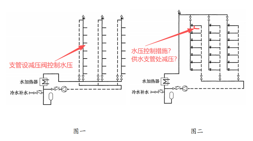

给排水 ┃ 问题描述三:设置集中热水的宿舍、旅馆项目,热水系统采用主管循环时,可采用支管处设置减压阀等措施控制水压,使得设计满足用水点处水压不大于 0.20MPa 的要求,如图一;
某项目使用方提出为缩短热水出水时间,要求采用支管循环的方式设置热水管网系统,此时用水点处水压是否也必须满足不大于 0.20MPa?如水压不大于 0.20MPa 的要求必须满足,减压措施是否必须采用在供水支管处设置减压阀?可否采取其他的减压措施(如设置恒流节水阀等)满足水压控制要求,如图二?
答:除用水器具工艺要求外,用水点水压不大于 0.2MPa 的要求必须满足。
问题解析:控制用水点处供水压力是实现安全、舒适、经济、耐用的给水系统的关键核心技术措施之一。支管减压可用减压阀,也可采取恒流节水阀等;且支管减压后,能量消耗,各支管能量消耗不同(不同阻),不能设置循环管道。
恒流节水阀节水原理是“动态限压节流”,即根据水压自动调节流通面积大小——水压高时自动减小流通面积,水压低时自动增大流通面积,从而使出水量基本保持不变,提供最适合使用的出水,适用于用水方式比较固定、流量要求比较稳定的用水终端(如与水龙头、淋浴器、冲洗阀、混水阀、感应式水龙头、 自动洗手器等)配套使用。
相关标准:
《建筑给排水与节水通用规范》GB55020-2021,3.4.4 用水点处水压大于 0.2MPa 的配水支管应采取减压措施,并应满足用水器具工作压力的要求。
