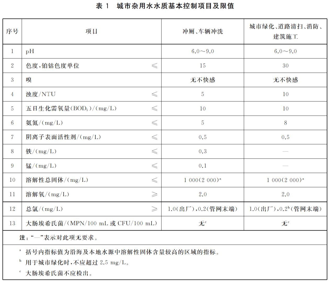

《城市污水再生利用 城市杂用水水质》GBT 18920-2020【条文】
3.6  消防用水:用于市政、住宅小区及厂区消防的再生水。
4.4 用于自动喷淋消防系统用水,除应符合表1的规定外,悬浮物还应符合GB 50084的规定。

《城市污水再生利用 城市杂用水水质》GB/T 18920-2020,对用于消防水有一些指标,供参考4.4条
