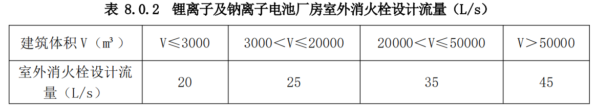

8.0.2  锂离子及钠离子电池厂房室外消火栓设计流量不应小于表 8.0.2 的规定。
8.0.3  电池预制舱室外消火栓设计流量不应小于表 8.0.3 的规定。
