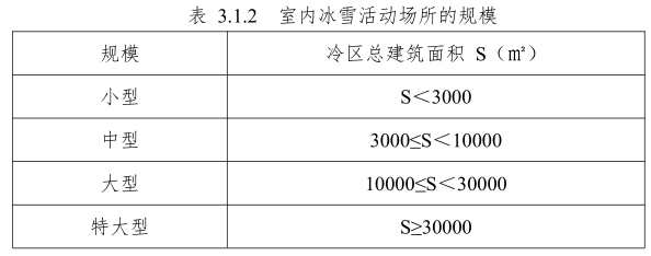

3.1.2 室内冰雪活动场所的规模按场所冷区总建筑面积可分为小型、中型、大型和特大型,并应符合表3.1.2的规定。
