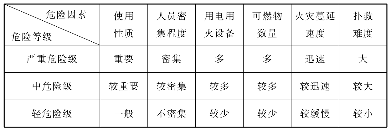

    上述因素与危险等级的具体对应关系如表2所示。

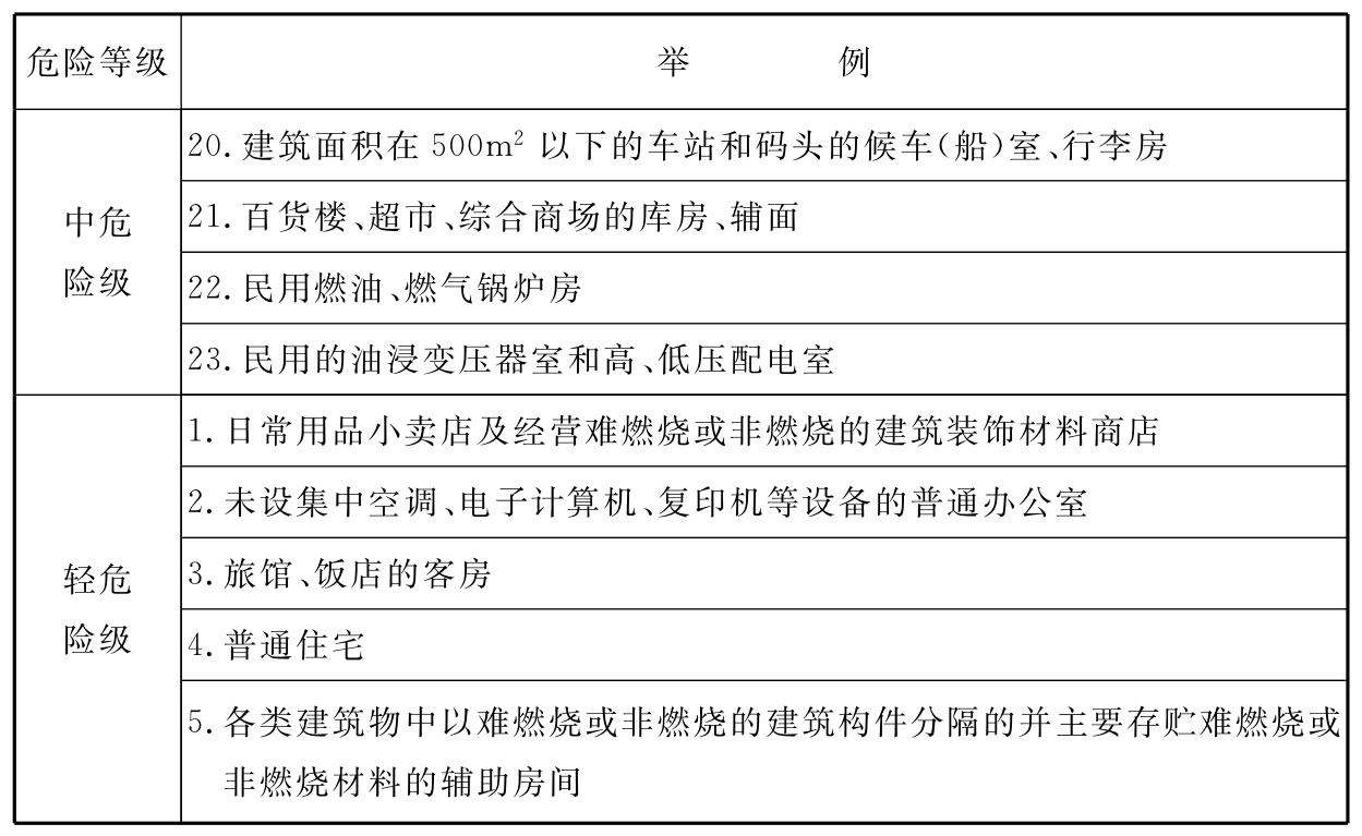

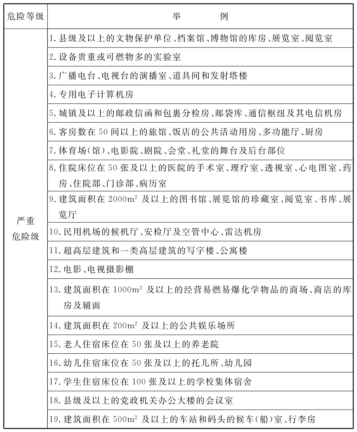

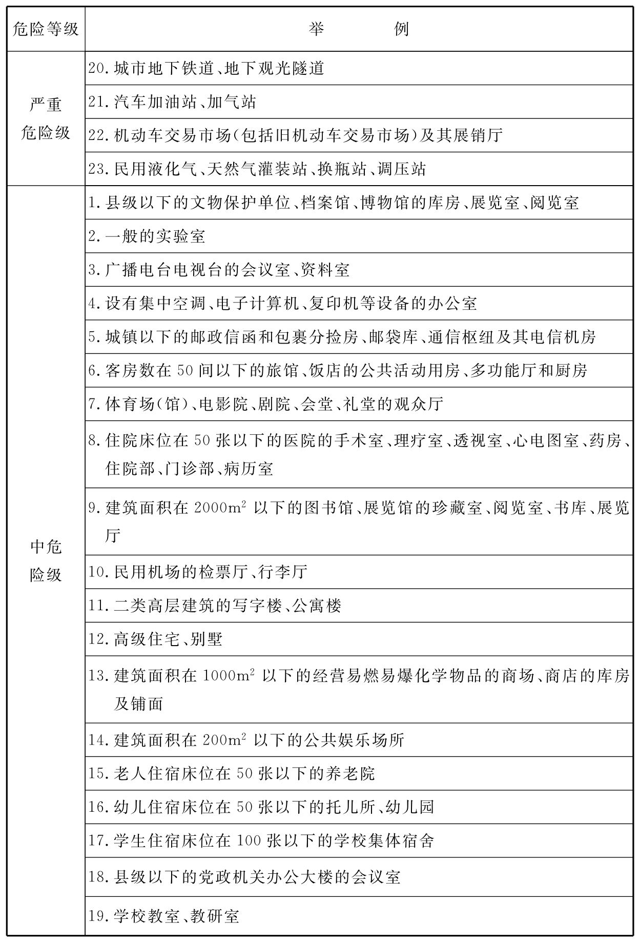

《建筑灭火器配置设计规范》GB50140-2005  附录D
严重危险级:  16  幼儿园住宿床位在50张及以上的托儿所、幼儿园
中危险级:16  幼儿园住宿床位在50张以下的托儿所、幼儿园21 百货楼、超市、综合商场的库房、辅面
《2019 年浙江省建筑工程施工图设计审查疑难问题协调意见(给排水专业)》
问题: 灭火器火灾危险等级
(1) 日托(非住宿)的幼儿园灭火器,是否要求按严重危险级配置?如何设置?
(2) 普通的集体宿舍灭火器的火灾危险等级,如何设置?
(3) 商业建筑灭火器的火灾危险等级,如何设置?
回复:
(1)  过夜的算住宿,日托不算住宿:
      可按50张以下的养老院、托儿所、幼儿园按中免险级配置灭火器
(2) 普通的集体宿舍可按学校集体宿舍设置;
(3) 普通商业可按中危险级21条,百货楼、超市、综合商场的库房、铺面设置。
