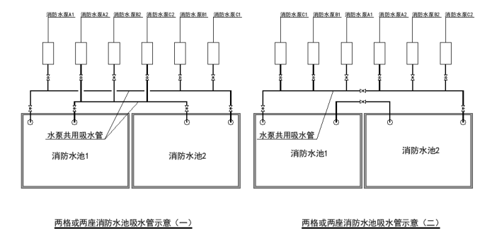

问题五:下列消防水池吸水管的布置方式是否可行?
讨论成果:均可行。

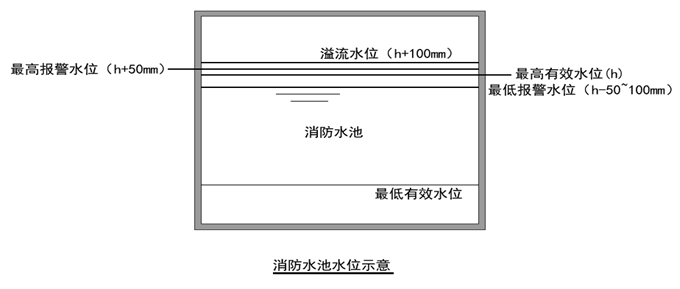

问题十八:消防水池水位如何设置?
讨论成果:消防水池水位按下图所示设置。

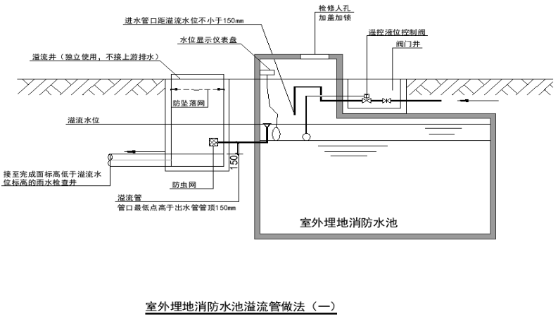

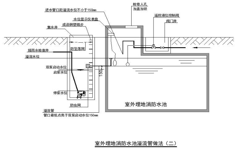

问题四十七:室外埋地消防水池溢流和放空管,间接排水如何设置?
讨论成果:
1. 水池溢流措施按下图所示方法实施或参照国标图集 05S804《 矩形钢筋混凝土蓄水池》P180 页的溢水井做法执行;
2. 水池放空采用提排方式排至室外。
