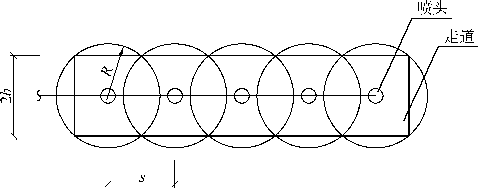

5.0.12 仅在走道设置洒水喷头的闭式系统,其作用面积应按最大疏散距离所对应的走道面积确定。
【条文说明】仅在走道设置闭式系统时,系统的作用主要是防止火灾蔓延和保护疏散通道。对此类系统的作用面积,本条提出了按各楼层走道中最大疏散距离所对应的走道面积确定。
    美国消防协会标准《自动喷水灭火系统安装标准》NFPA 13规定,当系统的保护范围为单排喷头时,系统作用面积为此管道上的所有喷头的保护面积,但最多不应超过7只。
    当走道的宽度为1.4m、长度为15m,喷水覆盖全部走道面积时的喷头布置及开放喷头数设置见图8。图中R为喷头有效保护半径。
图8 仅在走廊布置喷头的示意图
    例1:当喷头最低工作压力为0.05MPa时,喷水量为56.57L/min。为达到6.0L/(min·m2)平均喷水强度时,圆形保护面积为9.43 m2,故R=1.73m。则喷头间距S为:3.16米
    袋形走道内布置并开放的喷头数为:15/3.16=4.8,确定为5只。
    例2:当袋形疏散走道按现行国家标准《建筑设计防火规范》GB 50016 规定的最长疏散距离为22×1.25=27.5(m)确定时,若走道宽度仍为1.4m,则喷水覆盖全部走道面积时的开放喷头数为:,按本条规定确定为9只。

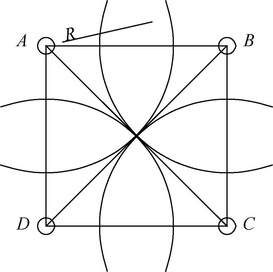

    喷头的布置间距可根据设计选定的喷水强度、喷头的流量系数和工作压力计算。以喷头A、B、C、D为顶点的围合范围为正方形(见图10),每只喷头的25%水量喷洒在正方形ABCD内。根据喷头的流量系数、工作压力以及喷水强度,可以求出正方形ABCD的面积和喷头之间的距离。
    例如中危险级Ⅰ级场所,当选定喷水强度为6L/(min`m2),喷头工作压力为0.1MPa时,每只K等于80喷头的出水量为:q=80 L/min,其面积S(ABCD) =80/6=13.33 m2 ,正方形的边长为:L(AB)=3.65m
以此类推,当喷头工作压力不同时,喷头的出水量不同,因此,要达到同样的喷水强度,喷水间距也不同,例如:若喷头工作压力为0.05MPa,喷头的出水量q为:q=56.57 L/min
此时正方形保护面积为:其面积S(ABCD) =56.57/6=9.43 m2 ,正方形的边长为:L(AB)=3.07 m
