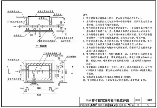

5.2.25 建筑物内设置的雨水管道系统应密闭。有埋地排出管的屋面雨水排出管系,在底层立管上宜设检查口。
【条文说明】多斗系统不管重力流还是压力流均成悬吊管系统,在室内成为密闭系统。单斗系统,在室内如设检查井与室内埋地管连接,容易造成泛溢,这已在众多工程中造成厂(库)内雨水返溢,造成财物损失。

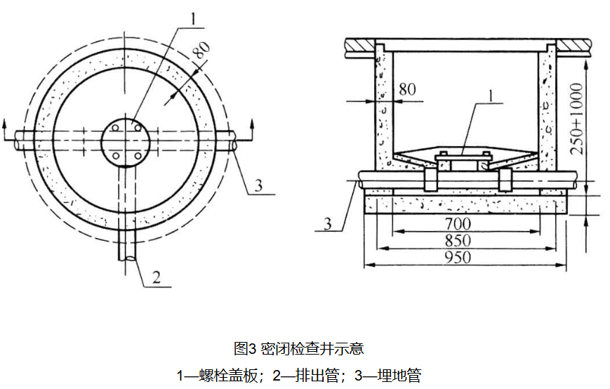

3.4.5(原强) 民用建筑雨水内排水应采用密闭系统,不得在建筑内或阳台上开口,且不得在室内设非密闭检查井。
【条文说明】本条为强制性条文。条文中的非密闭检查井是指管道在检查井中开口并敞开,比如常规的污废水检查井。密闭检查井如图3所示,其中管道上的检查口用螺丝紧固,能承受管内的水压。
    屋面雨水管道系统在运行中遇到较大的降雨时会产生压力,在室内或阳台上开口会发生水患,我国已有很多这方面的经验教训。

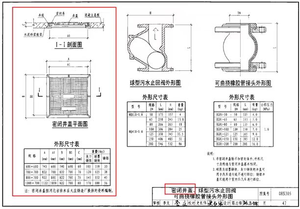

《屋面雨水排水管道安装》15S412
《小型潜水排污泵选用及安装》08S305
