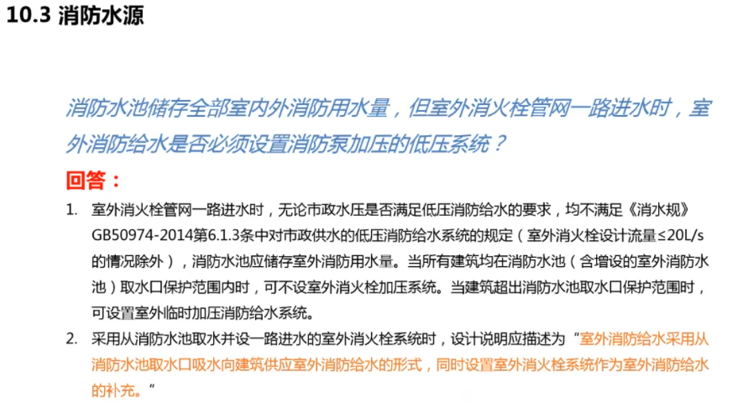

10.3.1  消防水源宜优先采用市政给水和消防水池,如采用天然水源(河、湖、水库、地下水等)作为消防水源时,应提供天然水源的水文资料(包括河、湖、水库的枯水位、枯水流量保证率、地下水的最低水位、最小产水出流量等),并应采取防冰凌、防堵塞的措施。
10.3.2  符合《消水规》第4.3.1条任意一种情况的,应设消防水池。一般情况下,消防水池应储存全部室内外消防用水量,高层建筑消防水池的有效容积不应扣减去火灾延续时间内补充的水量,多层建筑同时符合下列要求时,消防水池的有效容积可扣减火灾延续时间内补充的水量:

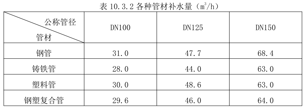

  1  室外给水管网供水充足且在火灾情况下能保证连续补水,可根据消防有效压力或设计流速来计算补水量。当计算条件不具备时,各种管材的管道每小时补水量可参照下表:
  2  消防水池应设两条补水管且分别从环状管网的不同管段取水,补充水量应按管径较小的补水管计算。当从环状管网同一管段上设补水管时,两条补水管之间应设阀门。
  3  补水管的设计流速不宜大于1.5m/s,且宜按1m/s计算,补水管管径不应小于DN100。
10.3.3  储存室外消防用水的消防水池或供消防车取水的消防水池,应设置取水口(井)。
消防水池保护半径指以消防水池取水口(井)为圆心,取水口(井)至建筑物最近一处外墙的直线距离,设计时可采用做图法。消防水池保护半径不应大于150m,当消防水池分格(座)时,其设置的每一个消防取水口均需符合要求。不能满足要求时应在适当位置增设室外消防水池(当设置室外消火栓临时加压系统且室外消火栓的保护半径能覆盖所有建筑时除外)。
10.3.4  消防水池取水井的直径不宜小于700mm,消防水池有效储水应能全部重力自流至取水井内,取水井内底应低于连接管底不小于300mm。
10.3.5  消防水池取水口(井)距建筑物的距离不宜小于15m。当建筑条件受限,取水口距建筑物的距离小于5m时(与消防泵房的距离除外),可采取设置防护挑檐、防护棚等其他防坠落物砸伤的防护措施。

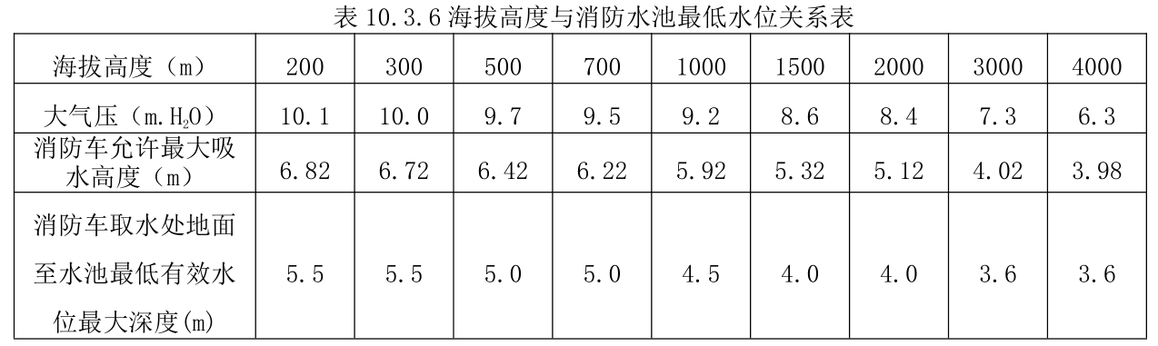

10.3.6  消防水池取水口(井)应满足消防车泵的吸水高度不应大于6m(当设置室外消火栓临时加压系统时除外),消防车取水处地面至消防水池最低有效水位的深度应按当地海拔高度修正,可参考下表执行:
10.3.7  消防水池的总有效容积大于500m3时,宜分为能独立使用的2格,两格之间可共用池壁;当总有效容积大于1000m3时,应设置能独立使用的两座消防水池(每座消防水池容积大于500m3时,可不再分格),两座消防水池应设独立的池壁,池壁的间距应满足施工要求。

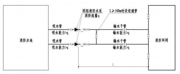

10.3.8  每格(或每座)消防水池应设置至少1根独立的出水管,两格(座)消防水池可设置水泵共用吸水管。仅设置有一根共用吸水管时,应另设消防水池连通管;当设置有两根共用吸水管时,可不另设消防水池连通管。

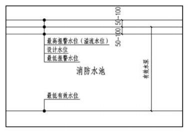

10.3.9  消防水池应设置就地水位显示装置,就地水位显示装置可采用玻璃管液位计、电子显示装置等;并应在消防控制中心或值班室等地点设置显示消防水池水位的装置,同时应有最高报警水位、最低报警水位,最高报警水位为高于水池设计水位50-100mm,最低报警水位为低于设计水位50-100mm。(附图10.3.9)
附图10.3.9
10.4  供水设施
10.4.1  不应采用潜水泵、切线泵作为消防水泵。
10.4.2  按《消水规》第5.1.11条设置消防水泵流量测试装置时,应设置阀门保证每台消防泵均能独立测试。测试管路宜按照国标图集《消防专用水泵选用及安装(一)》19S204执行,从消防泵出口的止回阀与闸阀之间引出,管径宜与消防泵出水管管径一致。
10.4.3《消水规》第5.1.12条第1款的“自灌式吸水”是指消防水池的水能够依靠重力进入消防水泵泵腔,消防水池最低有效水位应高于消防泵吸水管最高处上沿。
10.4.4  按《消水规》第5.1.13条第1、3款设计时,当一座消防水池容积不大于500m3(无分格)、每台消防水泵设独立的吸水管从水池吸水时,吸水管之间可不设连通管;水泵出水管至消防环网的输水干管长度≥100m时,应在输水干管间设连通管和阀门。(附图10.4.4)
附图10.4.4

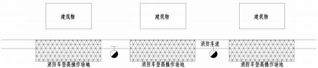

10.6.2  建筑消防扑救面一侧应设室外消火栓,当高层建筑设有多个消防车登高操作场地时,室外消火栓不应设置于消防车登高操作场地场地内,可设置于消防车登高操作场地之间,参考附图10.6.2。
附图10.6.2

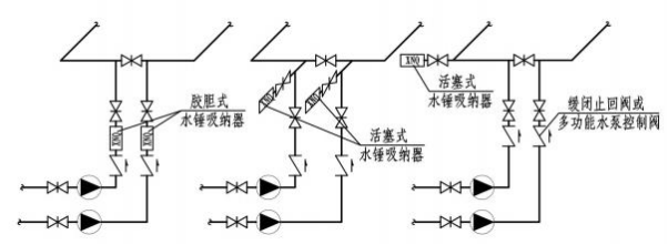

10.9.6  每台消防水泵宜设置一个水锤吸纳器,一组消防水泵出水管与环状管网连接时,可设置一个水锤吸纳器。如附图10.9.6所示:
附图10.9.6
