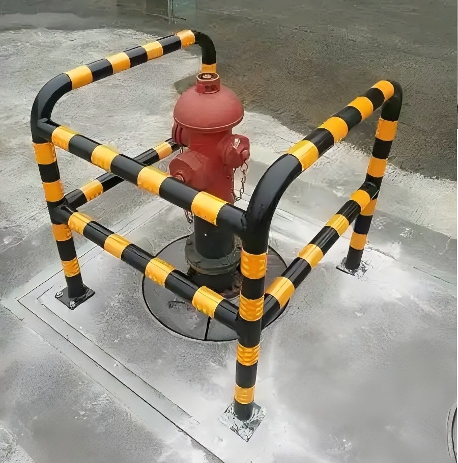

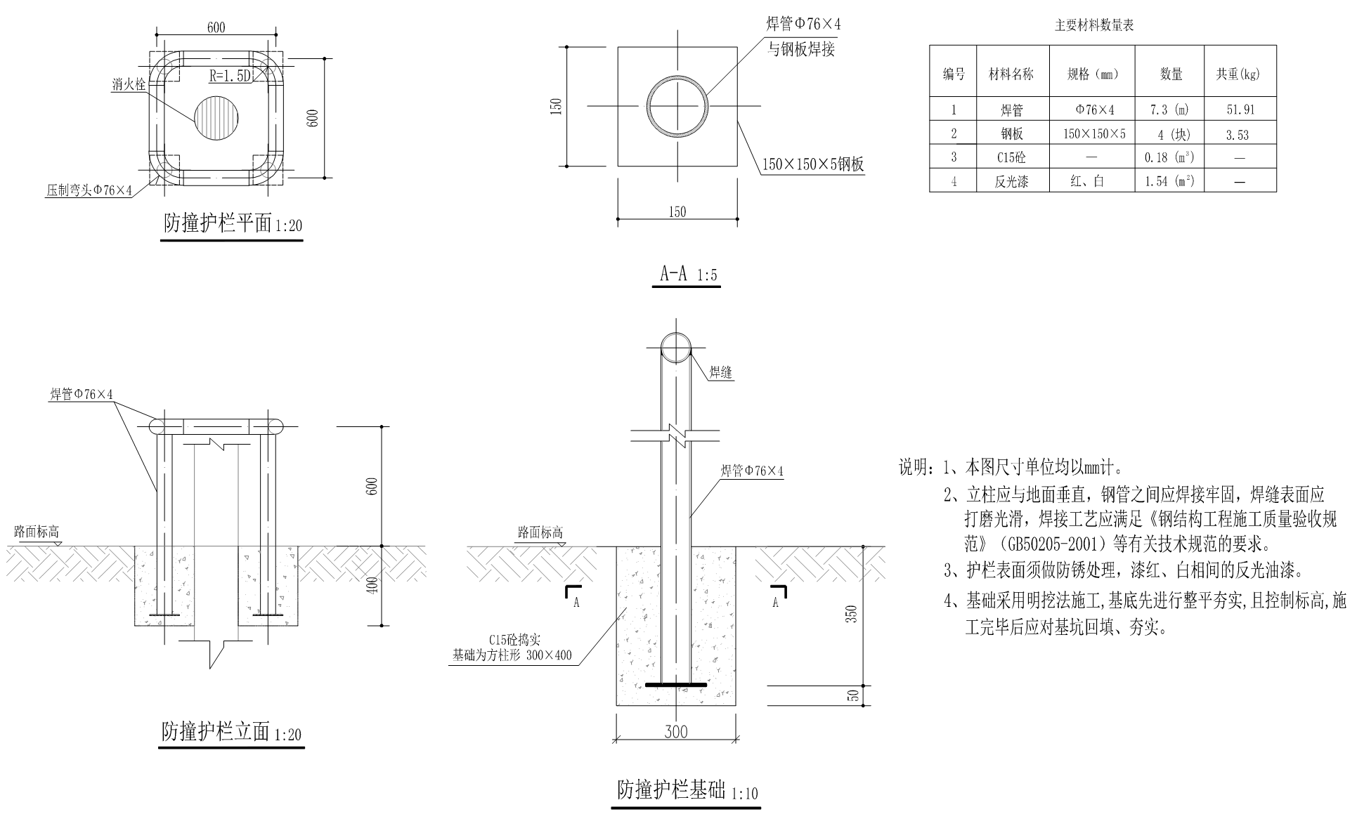

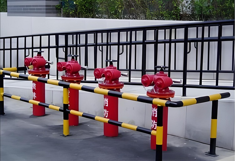

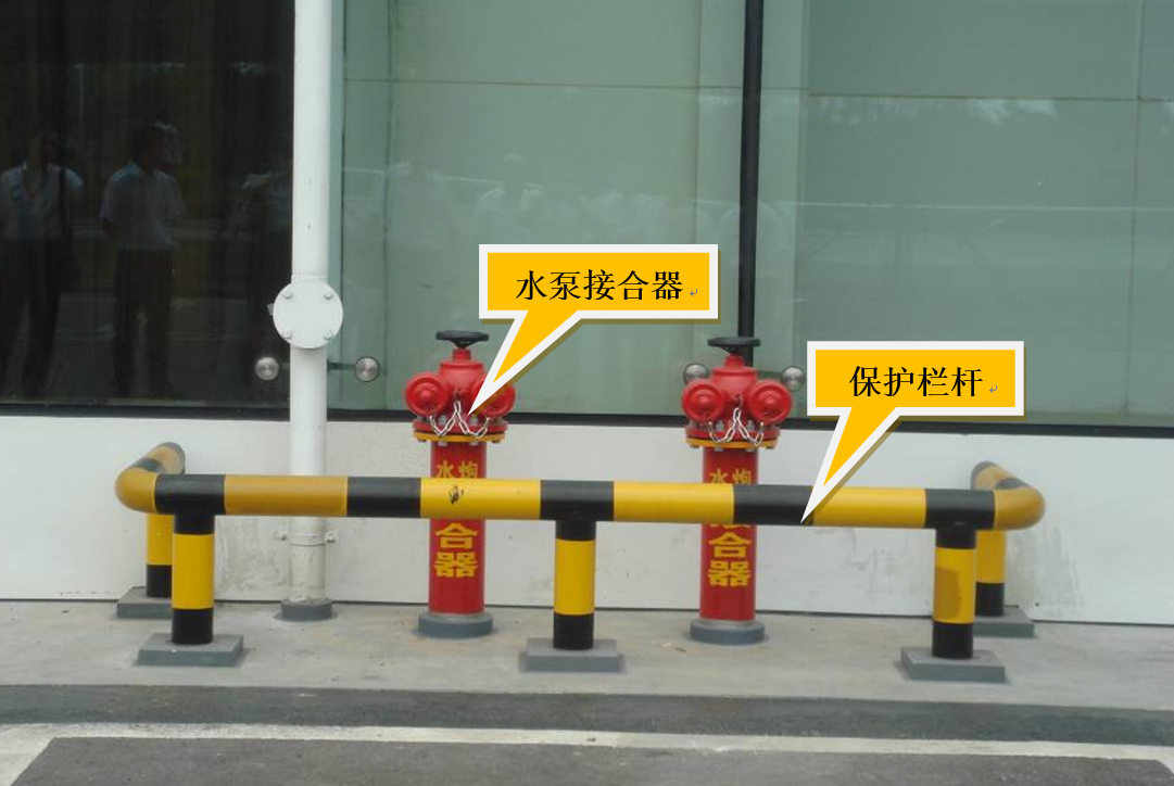

《建筑防火通用规范》GB55037-2022
12.0.1 市政消火栓、室外消火栓、消防水泵接合器等室外消防设施周围应设置防止机动车辆撞击的设施。消火栓、消防水泵接合器两侧沿道路方向各5m范围内禁止停放机动车,并应在明显位置设置警示标志。
