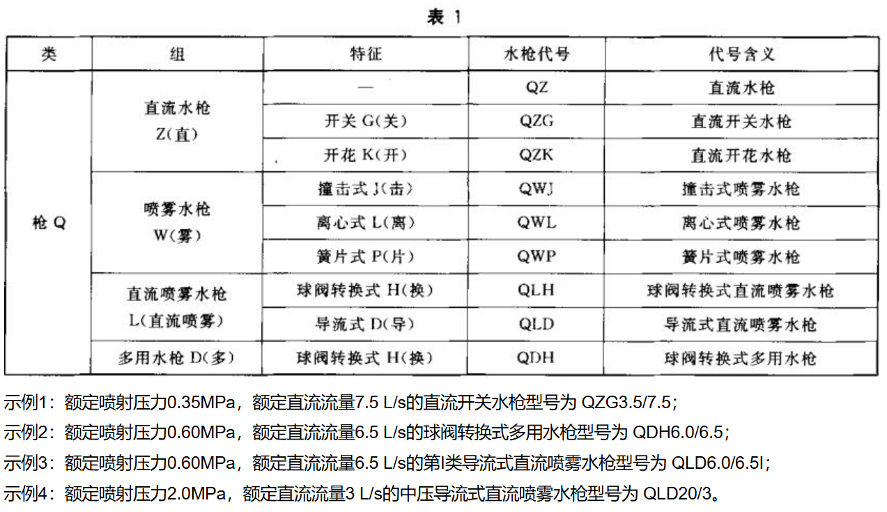

《消防水枪》 GB8181-2005【链接】
3.5  直流喷雾水枪:既能喷射充实水流,又能喷射雾状水流,并具有开启、关闭功能的水枪。
3.6  直流开花水枪:既能喷射充实水流,又能喷射开花水流,并具有开启、关闭功能的水枪。
3.7  多用水枪:既能喷射充实水流,又能喷射雾状水流,在喷射充实水流或喷射雾状水流的同时能喷射开花水流,并具有开启、关闭功能的水枪。
4.2.2 水枪代号见表1。

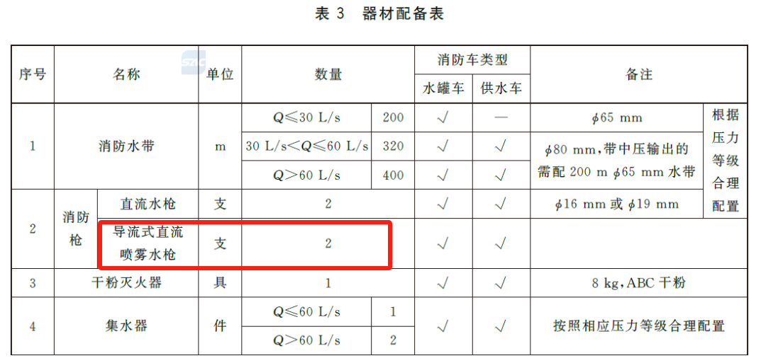

《消防车 第2部分:水罐消防车》GB7956.2-2014【链接】
4.6.2 配备的器材、附件应不低于表3的规定。

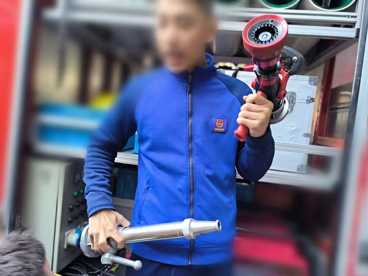

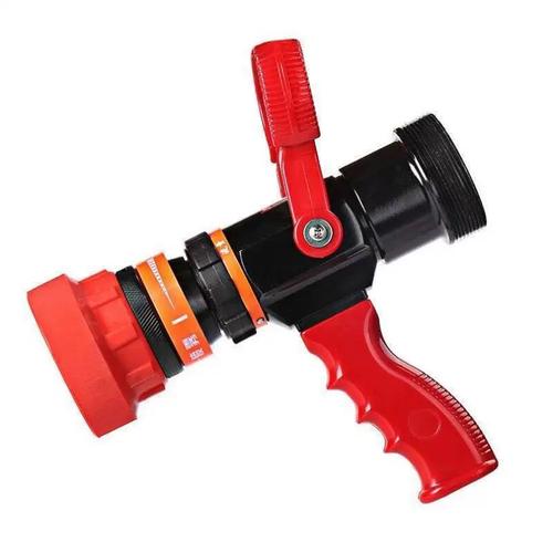

美国消防协会NFPA  1964年的标准
无后座力水枪又称无后坐力水枪,主要分为可调节流量型水枪,自动调节流量型水枪,恒定流量型水枪,恒定压力型水枪。根据根据美国消防协会NFPA 1964年的标准,无后座力水枪主要由喷雾枪头,球阀开关以及枪管这三部分组成。这样的设计目的在于减少水枪的后座力,尤其是高压水枪,其后座力有几十公斤,很容易伤到消防员。
