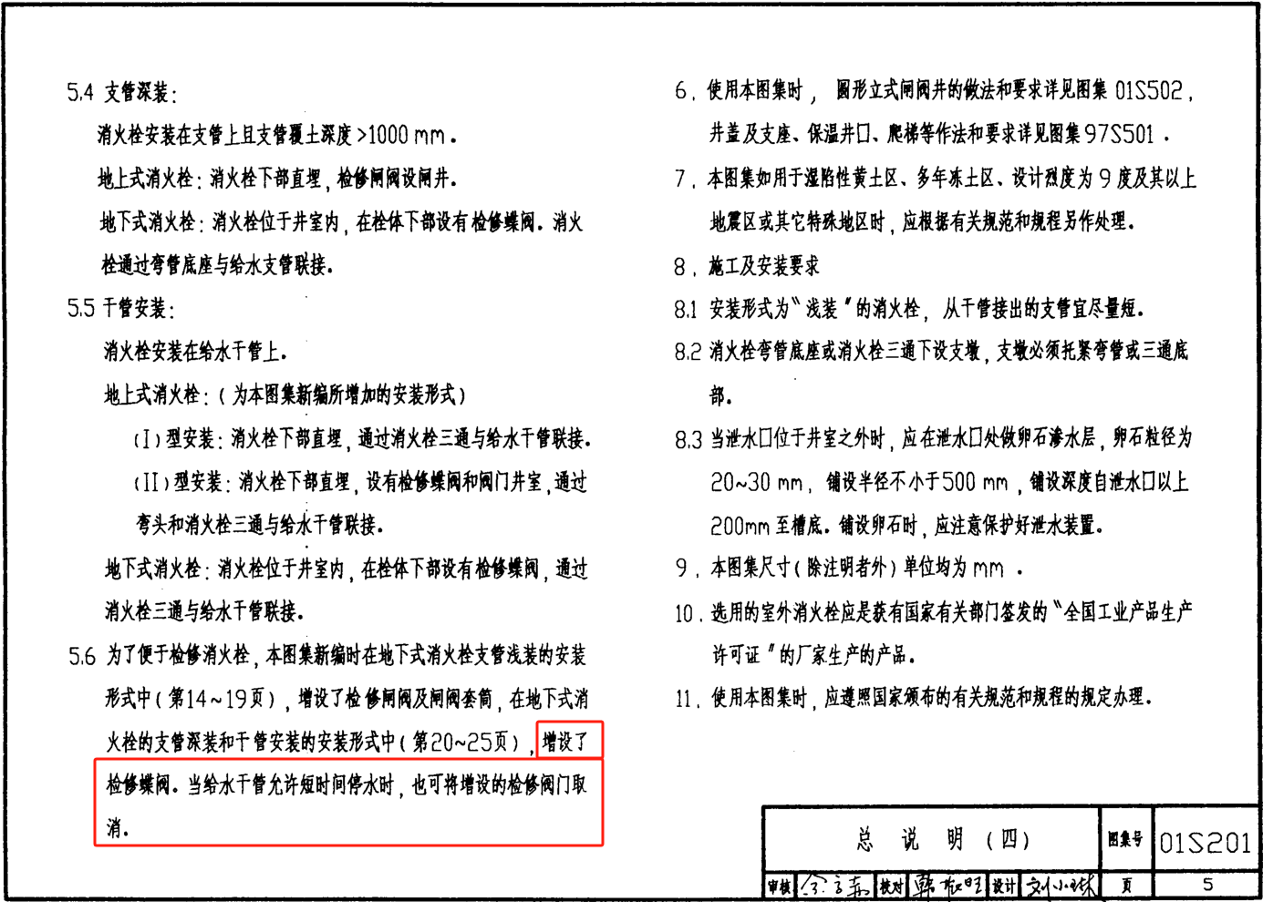

《2024年 江苏施工图设计审查问答(给排水、电气专业)》
3-10  《建筑给水排水与节水通用规范》GB55020-2021 第3.2.9条第4款并未对接驳室外消火栓给水短支管的长度有限制,施工图审查如何把控?
答:根据国标图集《室外消火栓安装》01S201 第5页,从小区或建筑物内生活饮用水管道上接出的支管上应设置阀门,且阀门前的支管应尽量短,阀门后的管道可根据现场情况设置。

《室外消火栓安装》01S201(过期)
