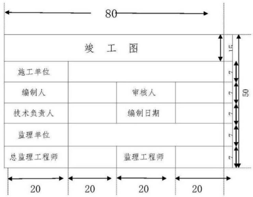

4.2.8  所有竣工图均应加盖竣工图章(图4.2.8),并应符合下列规定:
  1 竣工图章的基本内容应包括:“竣工图”字样、施工单位、编制人、审核人、技术负责人、编制日期、监理单位、监理工程师、总监理工程师。
  2  竣工图章尺寸应为:50mm×80mm。
  3  竣工图章应使用不易褪色的印泥,应盖在图标栏上方空白处。

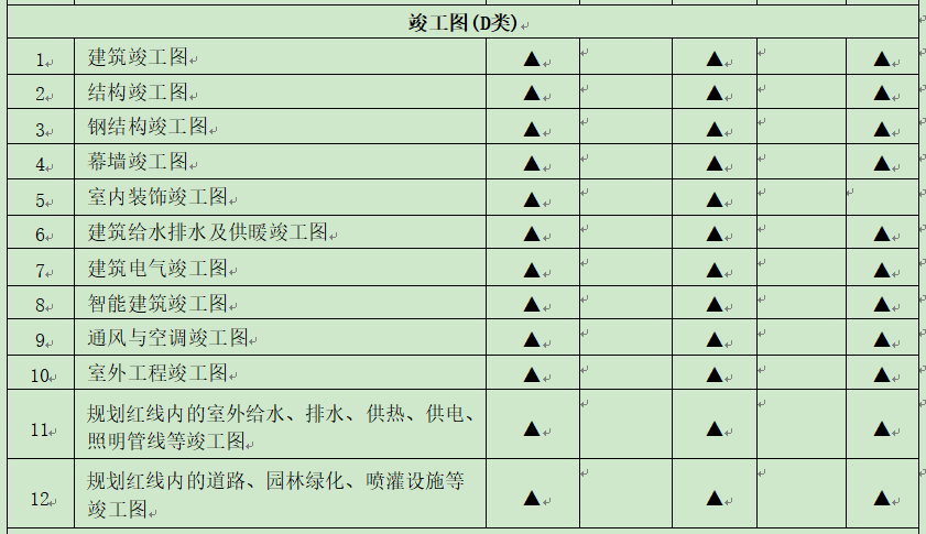

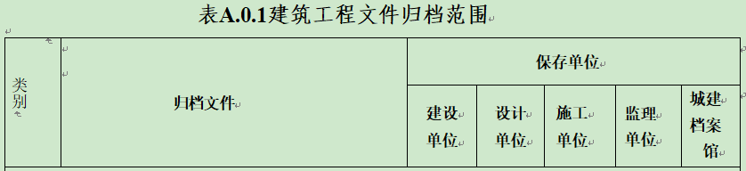

附录A  建筑工程文件归档范围
注:表中符号“▲”表示必须归档保存;“△”表示选择性归档保存。
