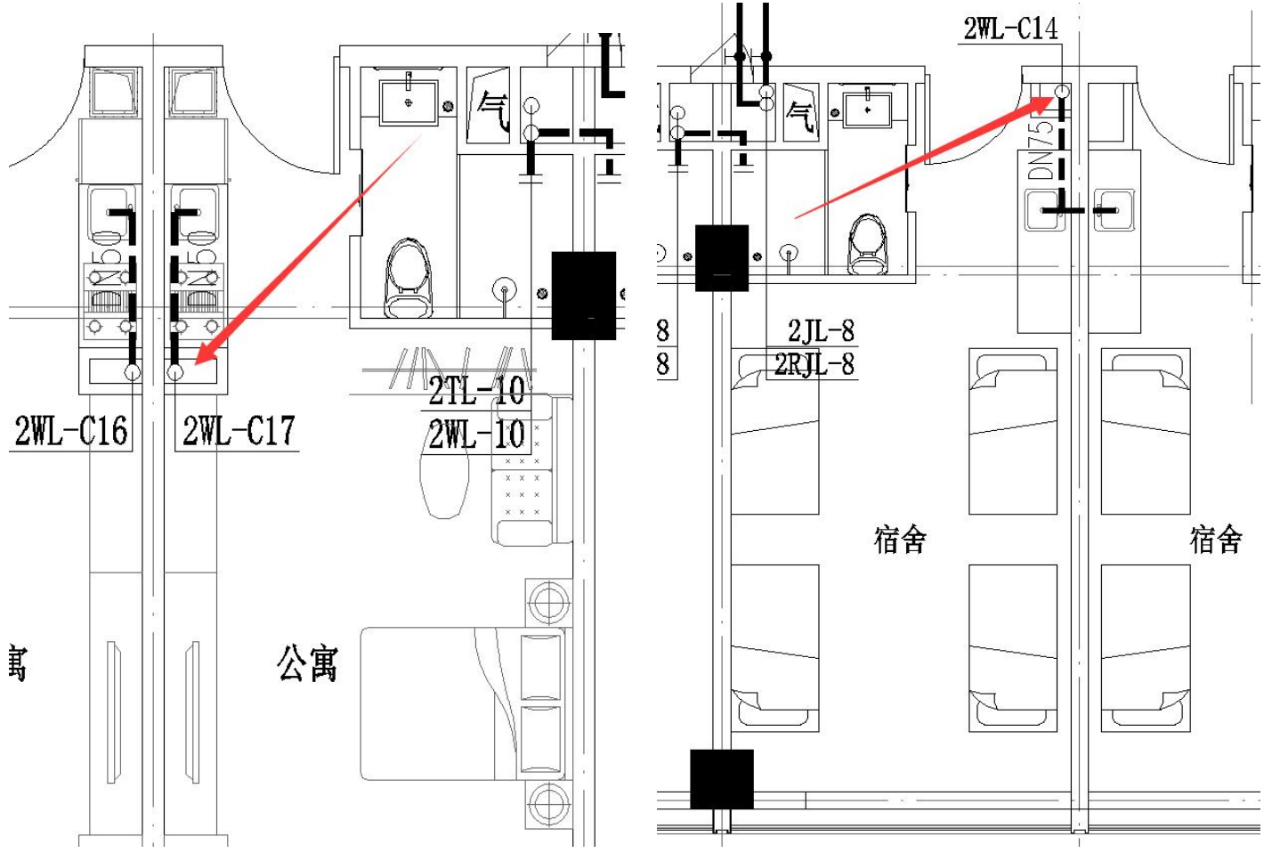

4.1.1  目前有一些公寓,或者是办公改公寓的装修改造项目,进门处设置有洗涤盆(或洗手盆、洗衣机之类),此处的排水立管、板上洗涤盆、板下洗衣机地漏等排水管道的敷设,算不算穿越了“居住房间”?有何解决措施?
答:上述做法违反规范。建议由建筑专业设置移门或明确划分建筑功能空间,标明设置排水管道的建筑空间不属于卧室、客房、病房和宿舍等人员居住的房间。
依据:《建筑给水排水与节水通用规范》GB55020-2021第4.3.6条:排水管道不得穿越卧室、客房、病房和宿舍等人员居住的房间。
