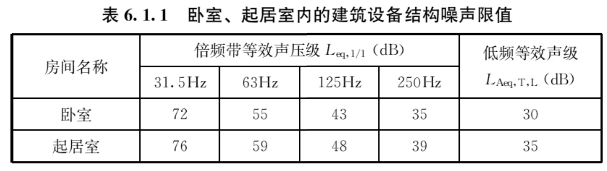

6.1.1  住宅建筑内电梯、水泵、变压器等共用设施设备及空调室外机或新风机组传播至卧室、起居室内的建筑设备结构噪声,不应大于表6.1.1规定的限值。
