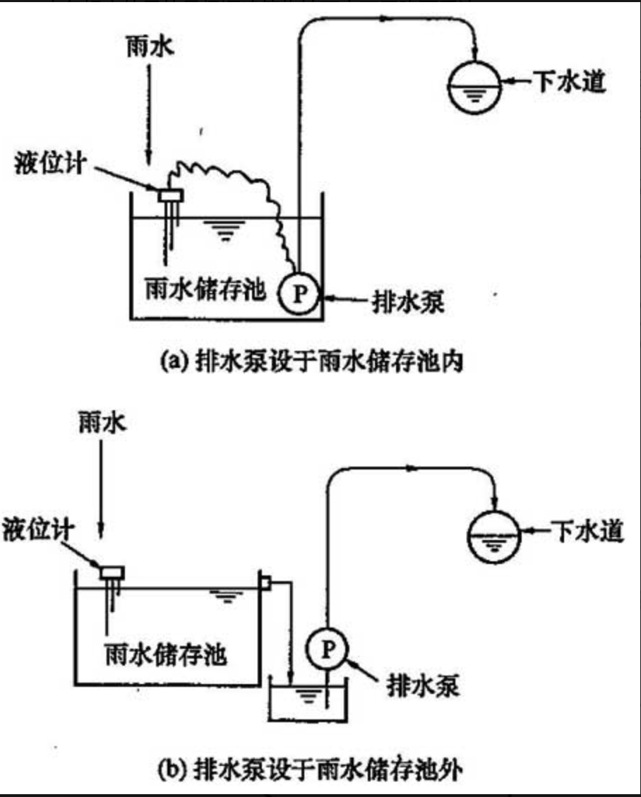

7.2.3 雨水储存设施应设有溢流排水措施,溢流排水宜采用重力溢流排放。室内蓄水池的重力溢流管排水能力应大于50年雨水设计重现期设计流量。
7.2.5 当蓄水池因条件限制必须设在室内且溢流口低于室外地面时,应符合下列规定:
    1 应设置自动提升设备排除溢流雨水,溢流提升设备的排水标准应按50年降雨重现期5min降雨强度设计,且不得小于集雨屋面设计重现期降雨强度;
    2 自动提升设备应采用双路电源;
    3 进蓄水池的雨水管应设超越管,且应重力排水;
    4 雨水蓄水池应设溢流水位报警装置,报警信号引至物业管理中心。
【条文说明】本条规定的目的是保证建筑物地下室不因降雨受淹。
    1 室内蓄水池的溢流口低于室外路面时,可采用两种方式排除溢流雨水,自然溢流或设自动提升设备。当采用自动提升设备排溢流雨水时,可采用图18所示方式设置溢流排水泵。溢流提升设备的排水标准取50年重现期,参照现行行业标准《建筑屋面雨水排水系统技术规程》CJJ 142有关屋面溢流的规定。德国雨水规范中取的是100年重现期。
    2 当不设溢流提升设备时,可采用雨水自然溢流。但由于溢流口低于室外路面,则路面发生积水时会使雨水溢流不出去,甚至室外雨水倒灌进室内蓄水池。采用这种方式处理溢流雨水时,应采取防止雨水进入室内的措施。可采取的措施有多种,最安全的措施是蓄水池、弃流池与室内地下室空间隔开,使雨水进不到地下室内。另一种措施是地下雨水蓄水池和弃流池密闭设置,当溢流发生时不使溢流雨水进入室内,检查口标高应高于室外自然地面。由于蓄水构筑物可能被全部充满,必须设置的开口、孔洞不可通往室内,这些开口包括人孔、液位控制器或供电电缆的开口等,采用连通器原理观察液位的液位计亦不可设在建筑物室内。
    3 地下室内雨水蓄水池发生的溢流水量有难于预测的特点,出现溢流特别是需设备提升溢流雨水时,人员应到位应付不测情况,这是设置溢流报警信号的主要目的。
