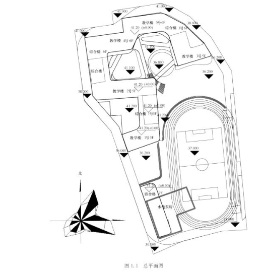

问题 1:给水排水总平面图漏画指北针或风玫瑰图,未明确坐标系统及高程系统标识。
【原因分析】违反《建筑工程设计文件编制深度规定》 第 4.6.4 条规定。
【处理措施】应补充指北针或风玫瑰图,以清楚的表达建筑物的朝向,需明确采用的坐标系 统及完善高程标识。如项目用地范围线内有设置污水处理站等设施,应补充风玫瑰图(如图 示做法)。

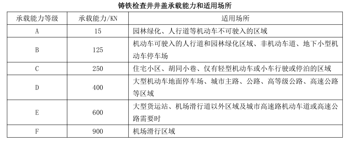

室外检查井井盖应标明检查井属性标识,按室外检查井设置位置及承载重量选配井盖,一般 车道地面荷载按汽车总重 15t、消防车道地面荷载按汽车总重 30t 考虑(后轮压 6t)。铸铁 检査井井盖承载能力和适用场所见下表:

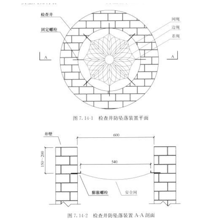

问题 19 :室外排水检查井未安装防坠落装置。
【原因分析】违反《建筑给水排水设计标准》GB 50015 第 4.10.9 条规定。
【处理措施】防坠落装置是在检查井内距地面 150~200mm 处安装一道安全平网, 防止因井 盖损坏或缺失时发生行人坠落的事故。虽然现在多数是防盗井盖,管线维护工作也有所加强, 但在暴雨时雨水反冒冲开井盖的事情仍时有发生,如 2013 年 3 月 22 日湖南长沙因暴雨积水造成行人坠落下水道检查井下落不明事件。因此当井内径大于或等于600mm 时,应采取防坠 落措施,具体做法见图示。

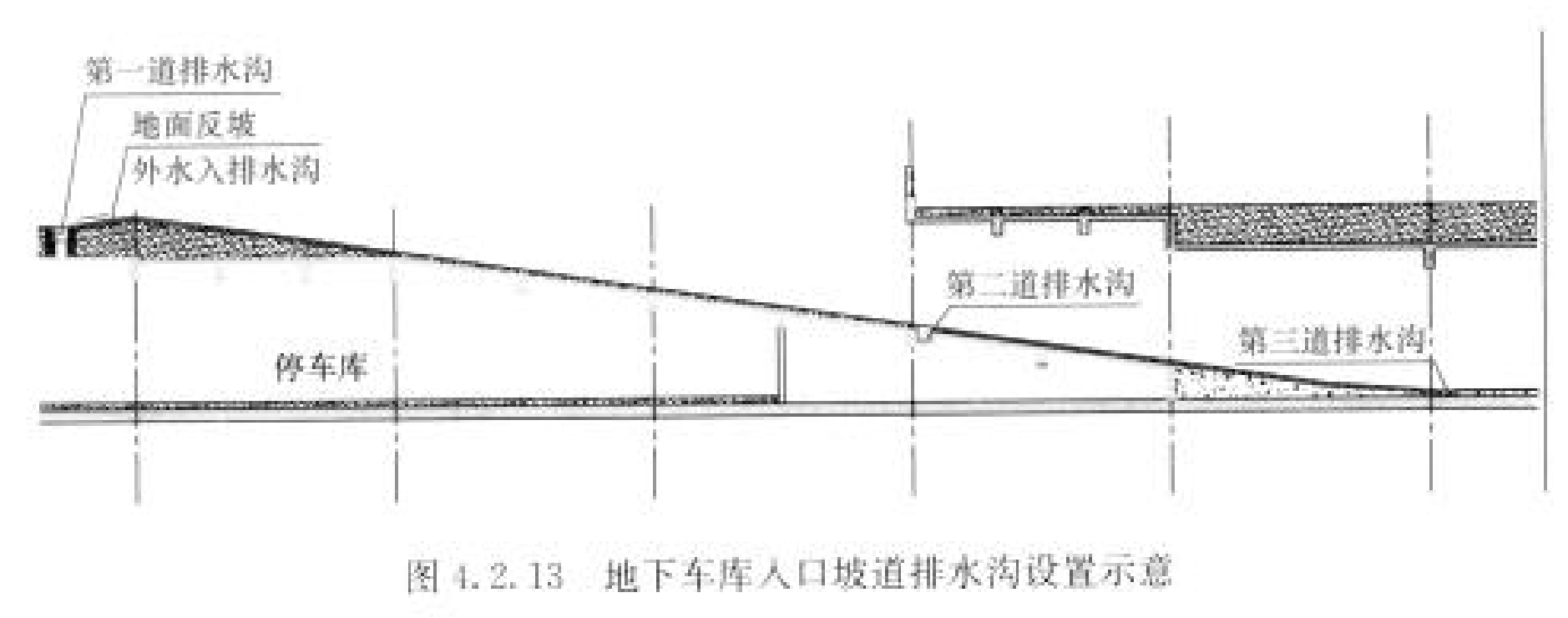

问题 24:连接建筑出入口的下沉广场和地下车库出入口坡道未采用禁止客水进入的措施。
【原因分析】违反《建筑给水排水与节水通用规范》GB 55020 第 4.5.17 条规定。
【处理措施】使用排水沟及排水管道无法替代挡水坎,排水措施无法排除客水,客水的水量 因汇水面积无限延伸而无法计算。下沉广场的四周应设挡水坎,挡水高度不得低于防洪水位。 有道路通向下沉区域时,则在下坡之前先上坡,坡顶的高度为防洪水位。在土建做坡挡水不 能完成适用所有项目,应适当考虑挡水墙(板)等有效措施。

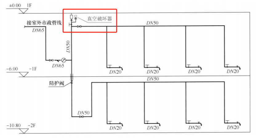

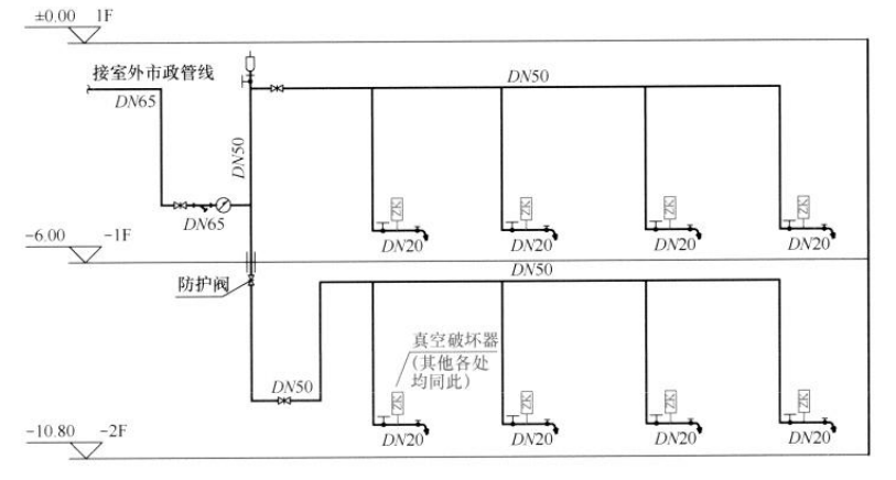

问题 33:某项目地下车库采用市政供水,设置了多个冲洗水嘴,每个冲洗水嘴自带真空破 坏器, 自带真空破坏器设置过多,增加造价,见图下图。
【原因分析】《建筑给水排水设计标准》GB 50015 第 3.3.10 条规定:“ 出口接软管的冲洗 水嘴(阀)、补水水嘴与给水管连接处 ”,应在用水管道上设置真空破坏器等防回流污染设 施。
本项目设置了带真空破坏器的冲洗水嘴,但数量过多,可优化设计。
【处理措施】车库冲洗、绿化浇洒等给水系统,水源采用市政供水时,宜自成系统并设置独 立水表计量,在系统的顶端设置一个真空破坏器即可节省造价、简化设计,见下图。

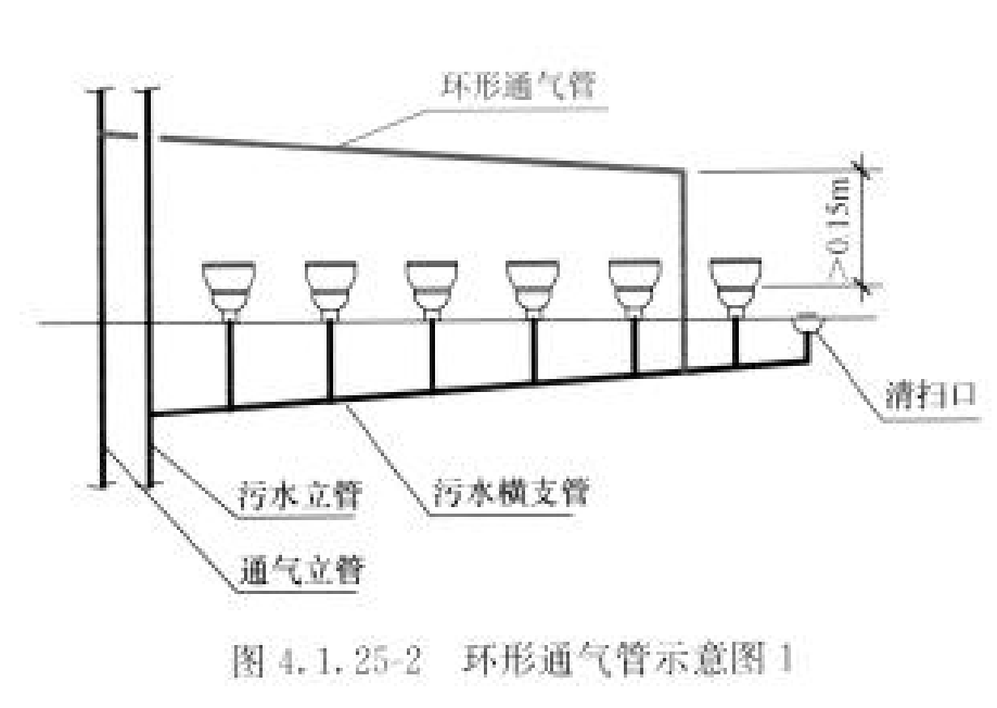

问题 72:未按规范要求设置环形通气管。
【原因分析】违反《建筑给水排水设计标准》GB 50015 第4.7.3 条关于设置环形通气管的 规定。
【处理措施】连接 6 个及 6 个以上大便器的污水横支管、连接 4 个及以上卫生器具且长度大 于 12m 的排水横支管、设有器具通气管和特殊单立管偏置时应设置环形通气管,做法见图 示。

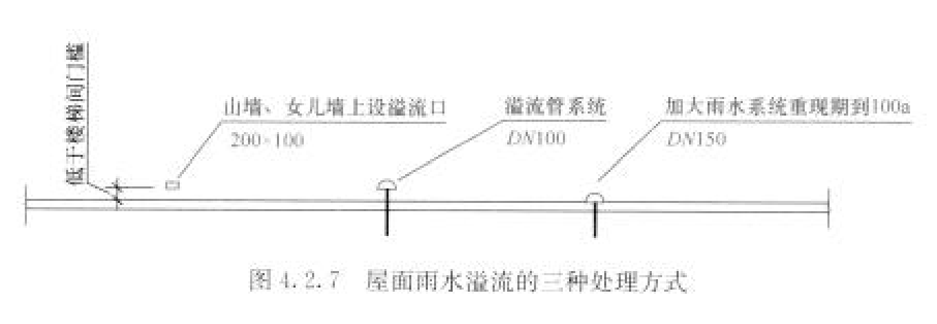

问题 78:屋面雨水未设溢流设施。
【原因分析】违反《建筑给水排水设计标准》GB 50015 第 5.1.1 条关于屋面雨水排水系统 应迅速、及时地将屋面雨水排至室外雨水管渠或地面的规定,违反第 5.2.5 条关于建筑屋面 雨水排水工程应设置溢流设施的规定。
【处理措施】超设计重现期的雨水,应设置溢流设施排放。按《建筑给水排水设计标准》GB 50015 第 5.2.5 条规定:一般建筑的重力流屋面雨水排水工程与溢流设施的总排水能力不应 小于 10 年重现期的雨水量,重要公共建筑、高层建筑的屋面雨水排水工程与溢流设施的总 排水能力不应小于 50 年重现期的雨水量。当屋面无外檐天沟或无直接散水条件且采用溢流 管道系统时总排水能力不应小于 100 年重现期的雨水量。在保证屋面结构安全和行人安全的 前提下,可设置溢流口等设施。最高溢流水位应低于建筑屋面允许的最大积水水深。溢流口 以下的水深荷载应提供给结构专业人员计入屋面荷载。溢流口的设计计算应满足《建筑屋面 雨水排水系统技术规程》CJJ 142 第4.3 条的要求,具体设置见图示。

问题 80:汽车停车库地面未设排水设施;室外雨水或不明水量的地下水引入地下车库内提 升排放。
【原因分析】车库地面不设排水设施违反《车库建筑设计规范》JGJ 100 第 7.2.5 条关于机 动车库排水设计的规定,水量不明的外部水流进入车库提升排放存在安全隐患。
【处理措施】汽车库应按停车层设置楼地面排水系统,排水点的服务半径不宜大于 30m,并 根据车库布局灵活布置。当采用地漏排水时,地漏管径不宜小于DN100。室外雨水和其他不明水量的地下水,水量难以准确计算,如引入车库内,排水设施规模难以合理确定,存在淹 没地下车库的风险,应在室外单独设置集水坑提升排放,具体设置见图示。

问题 104:雨水进入蓄水池前,没有进行沉砂和拦污;蓄水池、清水池没有设溢流管、通气 管和防虫措施;蓄水池检查口或人孔没有设置防坠落装置。
【原因分析】 违反《建筑与小区雨水控制及利用工程技术规范》GB 50400 第 7.1.3、 7.1.6、 7.2.2 条规定。
【处理措施】雨水进入蓄水池前,应进行沉砂和拦污;蓄水池、清水池应设溢流管和通气管, 并应设防虫措施;蓄水池检查口或人孔应设置防坠落装置。

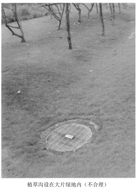

问题 115:在大片绿地的中心设植草沟、雨水花园等海绵设施,且海绵设施仅消纳绿地的雨  水,其他不透水下垫面的雨水均未能合理导入海绵设施中,导致不透水下垫面控制率很低, 海绵设施容积虽大,效果却很差,见下图。
【原因分析】设计人员只关注海绵设施的容积,不理解海绵设施的核心作用。绿地径流系数 仅 0.15,已能将雨水充分入渗,在绿地中间设置海绵设施将绿地径流雨水再次消纳的意义何 在?相反,不透水下垫面雨水径流量大,径流污染严重,是海绵设施需要消纳的重点,只有 将海绵设施尽量设在不透水下垫面旁,才能确保海绵设施“用得其所 ”。
【处理措施】海绵设施宜分散均匀布置,且应优先设在不透水下垫面的旁边,确保每一块不 透水的硬地面旁均有一块下沉绿地等海绵设施,接纳其雨水,净化其初期雨水,真正起到海 绵设施“滞 ”“蓄 ”“净 ”的作用,见下图。

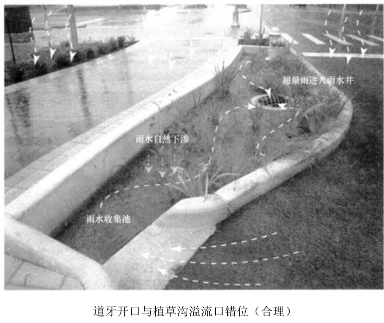

问题 117:道路立道牙的开口正对植草沟内的溢流口,会出现雨水短流现象,无法有效发挥 植草沟滞留雨水的作用,见下图:
【原因分析】设计人员未充分理解海绵城市的“滞、蓄 ”,未重视雨水短流现象。
【处理措施】建议道路旁植草沟内的溢流口尽量设在立道牙开口的中间,确保进入植草沟的 雨水经过充分滞蓄后再溢流排放,见下图。
