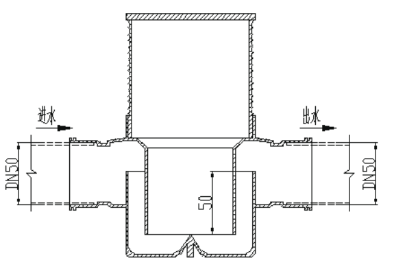

1-11  采用图示多通道地漏,上游排水支管是否需设存水弯?
答:多通道地漏应共用存水弯。图示地漏不属于常规范畴的多通道地漏,不应称为多通道地漏,其上游接入的排水支管无水封保护,当采用这种类型地漏时,上游管道需设置存水弯。

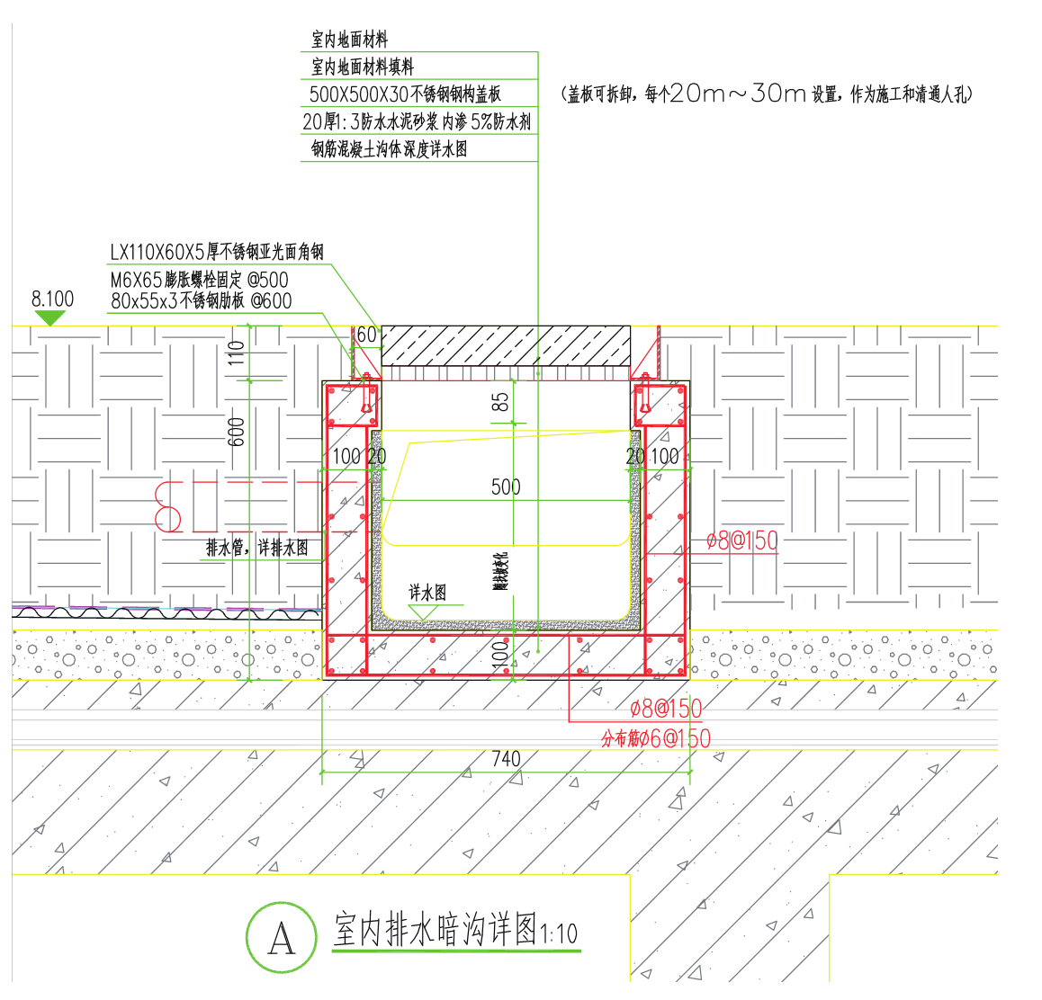

1-26  《建筑给水排水设计规范》GB50015-2019第5.2.25 条规定:建筑物内设置的雨水管道系统应密闭。问:每根雨水排水 立管底部排入室内密闭雨水沟(暗沟),室内没有检查井,暗沟直 排室外,这种做法是否可行?
答:此方案不违反规范,但室内密闭雨水沟需采用钢筋混凝土 浇筑,并做密闭检查口。可参考下图。

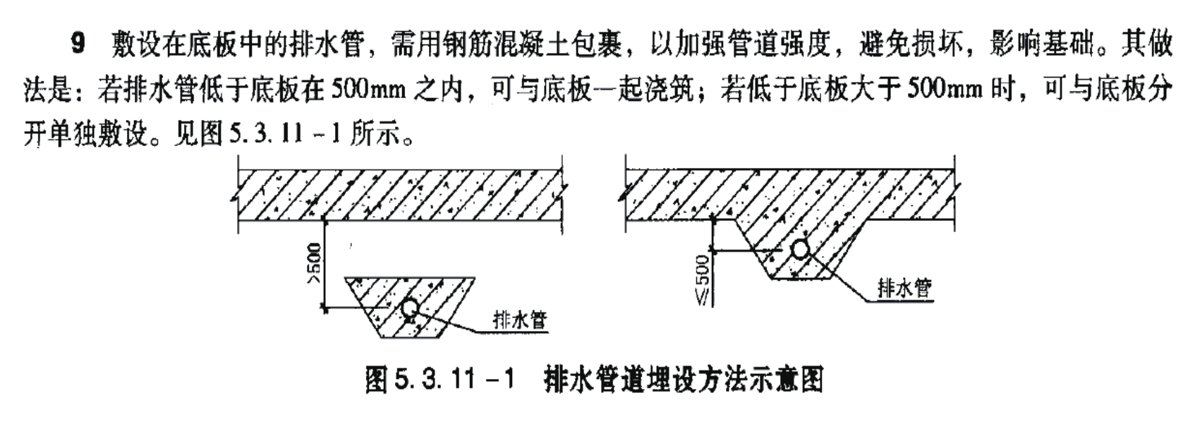

1-32  《建筑给水排水设计标准》GB50015-2019第4.4.4 条第4款规定:排水管道不应敷设在楼层结构层或结构柱内。人防 口部排水管一般敷设在底板内,口部之外的排水管,如战时水箱和 增压设备排水管、冲洗地面排水地漏和排水管可以埋在结构底板内 吗?
答:人防排水管可敷设在结构底板中,具体做法可参见《全国 民用建筑工程设计技术措施-防空地下室》(2009年版)第5.3.11条第9款规定(见下图)。

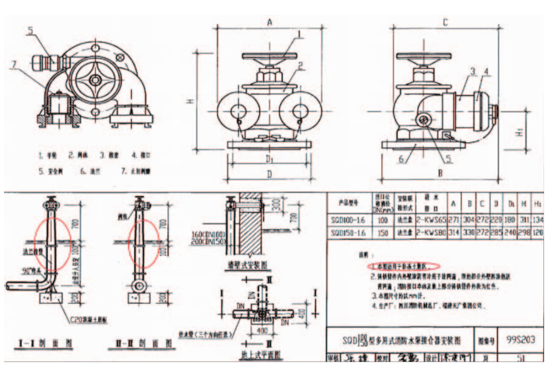

3-8  一些项目采用SQD  型多用式消防水泵接合器,但图集明确这种水泵接合器适用于非冻土地区,这种SQD水泵接合器在江苏是否可用?
答:此型号消防水泵接合器是阀门(1)、安全阀(5)、止回阀(7)集成一体,位于地面以上,没有泄水孔,阀体法兰后面为与系统连接的管道,管道充满水,只能用于非冻土地区。江苏地区都有一定的冻土深度,不应采用 。

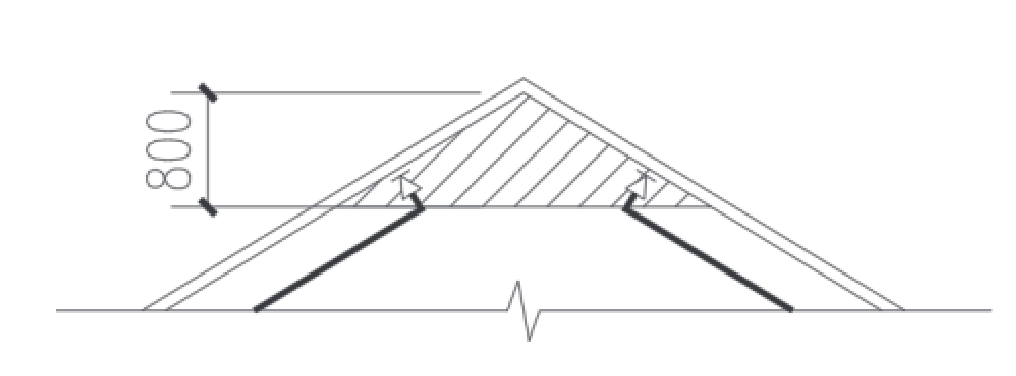

4-23  《自动喷水灭火系统设计规范》GB50084-2017第7.1.14条关于斜面和坡屋顶的要求,问:
(1)此处的斜面和坡屋顶是否按《坡屋面工程技术规范》GB50693-2011第2.0.1条的定义,坡屋面指坡度大于等于3%的屋 面?很多大面积平屋面建筑找坡的坡度都达到甚至超过3%。
(2)坡屋顶屋脊处的喷头是否一定要在屋脊中心线上,还是只 要在600mm 或 800mm 的范围内即可?如下图阴影部分。
答:(1)《自动喷水灭火系统设计规范》GB50084-2017第7.1.14 条关于斜面和坡屋顶的要求,其坡度是以1/3(33.3%)为界。坡度 大于等于3%的屋面对自喷喷头安装影响很小,3.6m喷头间距其垂 直距离相差0.108m。
(2)3%的屋面喷头,除屋脊处布置,也可以屋脊中心线两边 布置,喷头间距为3600mm, 与顶板垂直距离小于54mm, 满足要求。
(3)一般厂房坡屋面的屋脊有根大梁,要保持喷头溅水盘距屋 脊的垂直距离不大于600mm, 有点困难。解决办法有,在屋脊大梁 处吊顶,或屋脊两边的喷头向屋脊移动,保证两边的喷头溅水盘距 屋脊的垂直距离不大于600mm, 且喷头的间距小于3600mm。
