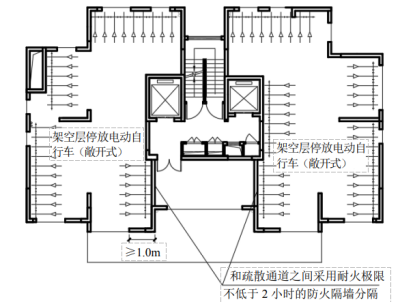

四、架空层集中充停场所
架空层集中充停场所是指利用建筑架空层,用于电动自行车集中充停场所。应符合以下要求:
1. 架空层电动自行车集中停放充电场所与疏散通道、安全出口、楼梯间及内天井等区域应采用实体墙分隔(不低于100mm)。
2. 多层建筑宜增设简易自动喷水灭火装置,高层建筑应增设简易自动喷水灭火装置。
3. 应按照每50㎡配置不少于2具5kg的干粉灭火器。
4. 充电桩应具备空载保护、充满自停、短路保护等功能。

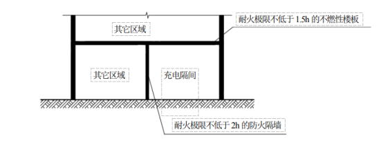

五、地下集中充停场所
地下集中充停场所是指利用建筑地下室或半地下室,用于电动自行车集中充停场所,应符合以下要求:
1. 地下集中充停场所应设置在非机动车库防火分区内,并应划分电动自行车充停单元。
2. 地下集中充停场所与其他区域之间应采用耐火极限不低于2.00h的防火隔墙和1.50h的不燃性楼板分隔;确需在隔墙上设置门时,应采用常开式甲级防火门,且应具备发生火灾时自动关闭功能。
3. 应当设置火灾自动报警、自动喷水灭火系统、室内消火栓、防排烟、消防应急照明和疏散指示标志等系统,并保持完好有效。
4. 应按照每50㎡配置不少于2具5kg的干粉灭火器。
5. 电动自行车应分组停放,每组停车位数量单排不宜超过20辆,组与组之间宜采用高度不低于1.50m隔墙分隔(不低于100mm实体墙)。
6. 充电桩应具备空载保护、充满自停、短路保护等功能。
