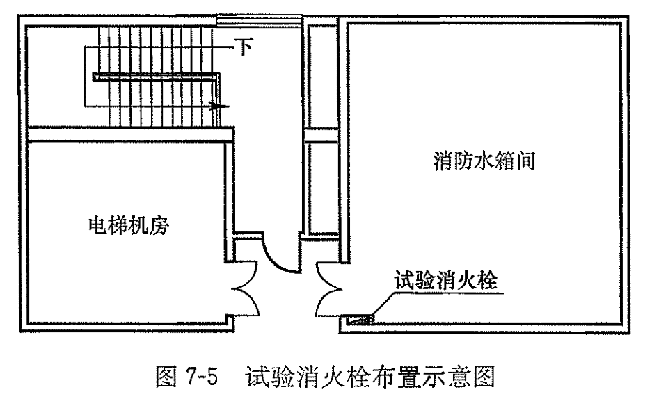

135~136页,7.4.9条【要点说明】 本条对试验消火栓的设置及设置位置作出规定。试验消火栓设于屋顶应便于使用和排水,消火栓设置到水箱间或者电梯机房时,房间温度应大于5℃。如房间无采暖且冬天温度低于5℃,消火栓及管道需做防冻处理。见图7-5。
