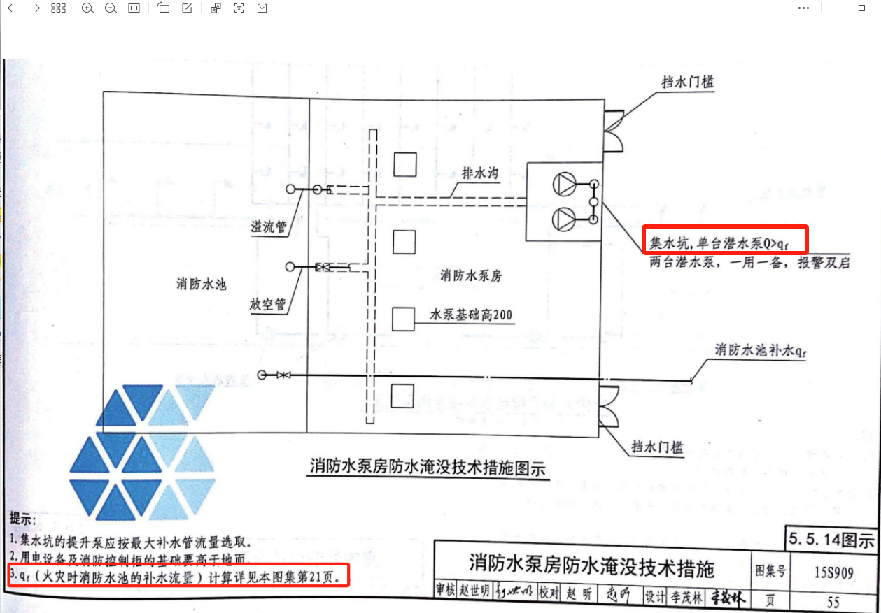

《水消规GB50974-2014实施指南》,5.5.9条,94页,
【要点说明】1)本条第1款为强条。
2)第1、2款:应由暖通专业根据工程具体情况设计。
3)消防泵房需排放泵房地面的水,地面上的泵房有条件时可以用管道排入城市排水管网;地下泵房需设置集水坑,坑内设置排水泵。地下排水泵或地面排水管的排水能力宜按消防水池进水管的进水流量设计,当消防水池进水控制阀失效无法关闭时,泵房不致淹水。
消防泵房位于建筑物地下室时,扑救火灾时的部分消防水会进入地下室。为防止渍水,《消水规》要求消防水泵房、设有消防给水系统的地下室要排水。消防泵房内渍水深度高于电控柜的基础顶,或高于卧式水泵电机壳下边缘时,会影响消防水泵的正常运行。 设计时需按消防水量,地下室、消防泵房等相关场所的承水面积,计算地下室排水泵流量 和消防泵房排水泵流量,并按消防负荷供电,确保消防供水系统不会因淹水而停转。

《<消防给水及消火栓系统技术规范>图示》15S909
