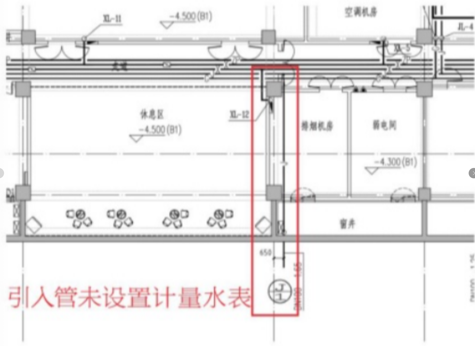

【给水引入管未设置计量水表的问题解析】

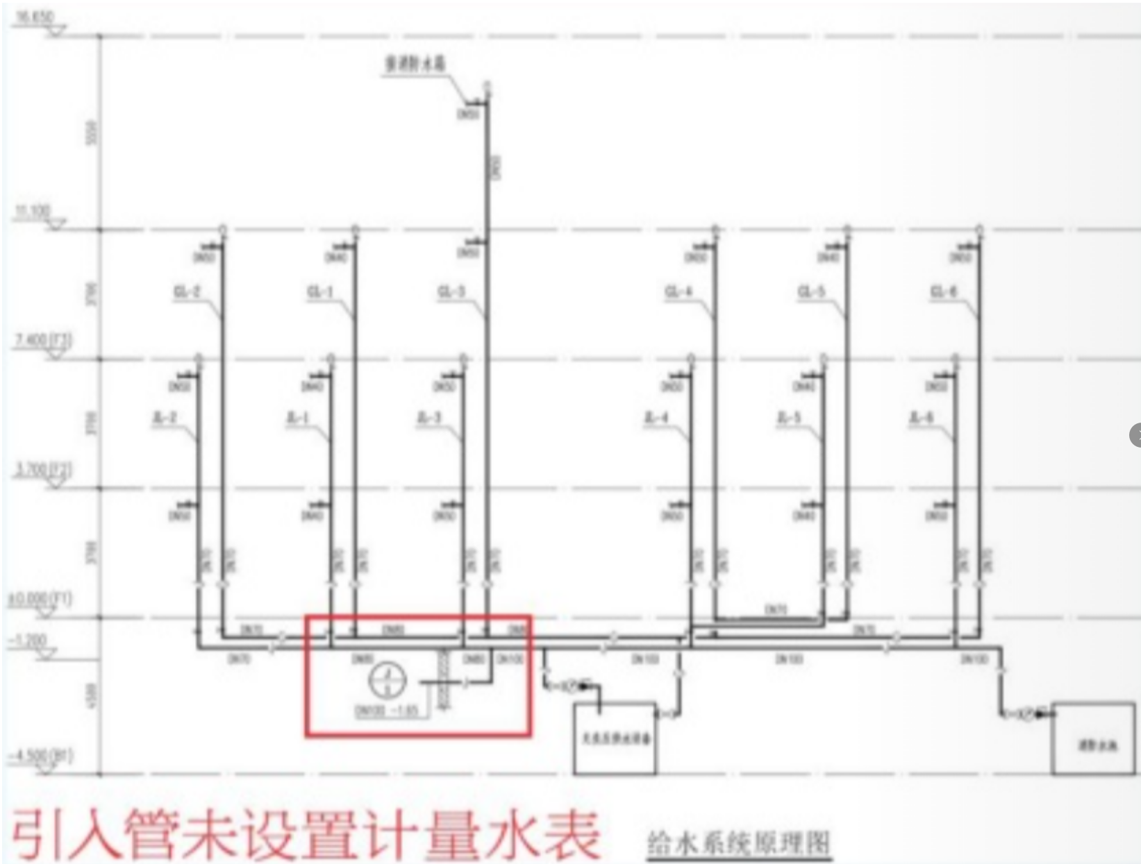

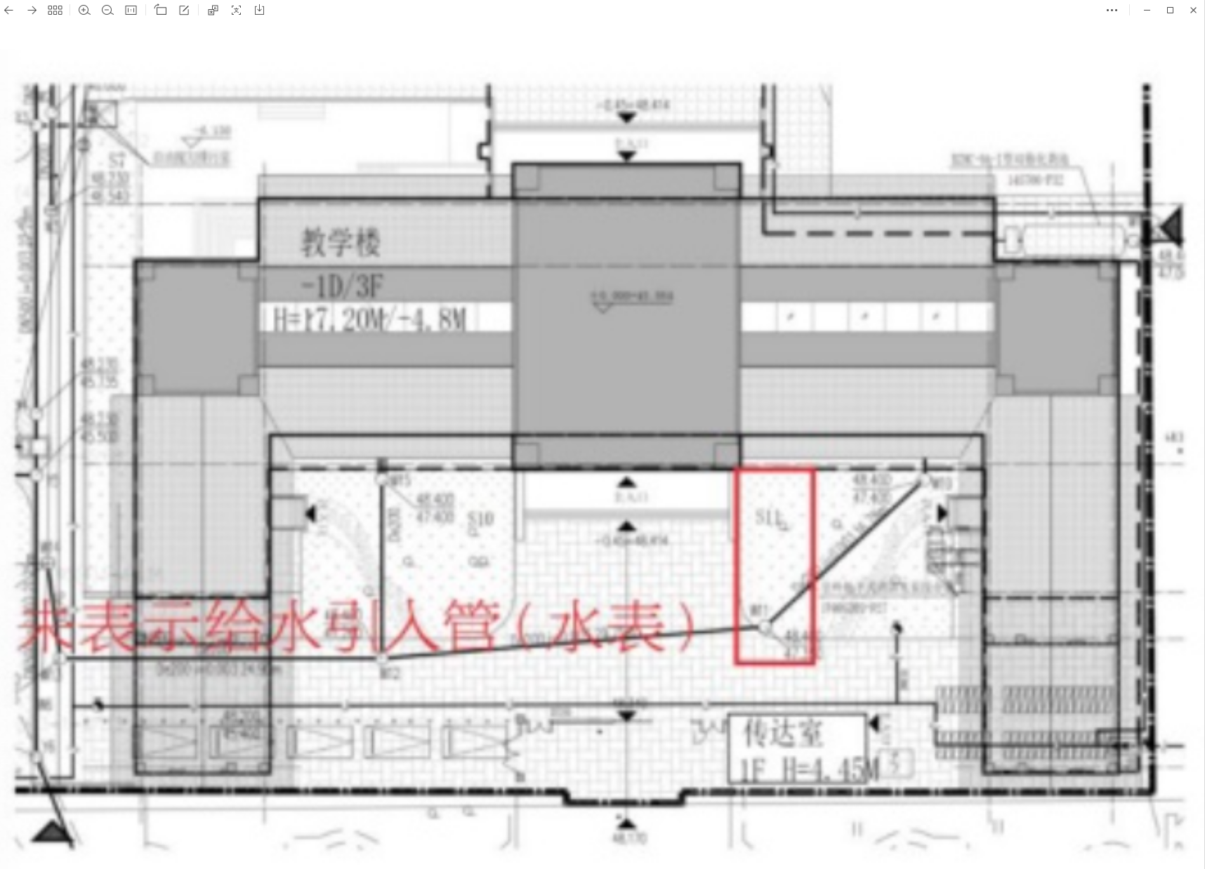

1、问题描述:
该项目为某学校教学楼工程,建筑面积7551m2,建筑高度11.0m,地上三层。给水系统原理图中单体建筑给水引入管未设置计量水表,同时地下一层给排水平面图中也未表示水表,室外给排水总平面图未表示给水引入管(水表),如图1~图3所示。
图1  给水系统原理图
图2  地下一层给排水、消防平面图
图3  室外给排水外线总平面图
2、相关标准
《建筑给水排水与节水通用规范》GB55020—2021-3.4.1  供水、用水应按照使用用途、付费或管理单元,分项、分级安装满足使用需求和经计量检定合格的计量装置。
3、问题解析
供水、用水计量是促进节约用水的有效途径。按使用用途、付费或管理单元情况,对不同用水单元分别设置用水计量装置,方便统计用水量,并据此施行计量收费,以实现“用者付费”,达到鼓励行为节水的目的。同时还可统计各种用途的用水量和分析渗漏水量,达到持续改进的目的。各管理单元通常是分别付费,或即使是不分别付费,也可以根据用水计量情况,对不同管理单元进行节水绩效考核,促进行为节水。本项目未按照要求设置计量水表,无法达到计量及节水的目的。
4、改进措施:在单体建筑的给水引入管上设置经计量检定合格的计量水表。(由北京国标筑图建筑设计咨询有限公司——袁江华提供)

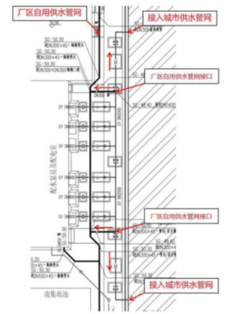

1、问题描述
某给水厂自用供水管网从市政供水管网接出2路引入管,供水引入管上未设置倒流防止器,见图1。
图1  厂区供水管网平面设计图
2、相关标准《建筑给水排水与节水通用规范》GB55020—2021-3.2.9  生活饮用水给水系统应在用水管道和设备的下列部位设置倒流防止器:      1  从城镇给水管网不同管段接出两路及两路以上至小区或建筑物,且与城镇给水管网形成连通管网的引入管上;
3、问题解析某给水厂厂区自用给水管网由水厂供给城镇给水管网的给水干管上引出2路支管,使厂区自用给水管网与城镇给水管网形成连通管网,且在2路引入管上未设置倒流防止器,见图1。该项目厂区自用给水管网负担厂区内生产、生活用水,一旦发生回流污染,将直接污染城镇饮用水源头。根据《建筑给水排水与节水通用规范》第3.2.9条第1款的要求,为避免城镇生活饮用水受到回流污染,要求在小区的环状室外给水管与城镇给水管网连接的引入管上设置防污染措施。因此该项目的2路给水引入管上未设置倒流防止器,违反了《建筑给水排水与节水通用规范》第3.2.9条第1款的规定。
4、改进措施:厂区自用给水管网的2路引入管上应补充设置倒流防止器。(由北京建院京诚工程咨询有限公司——解放提供)

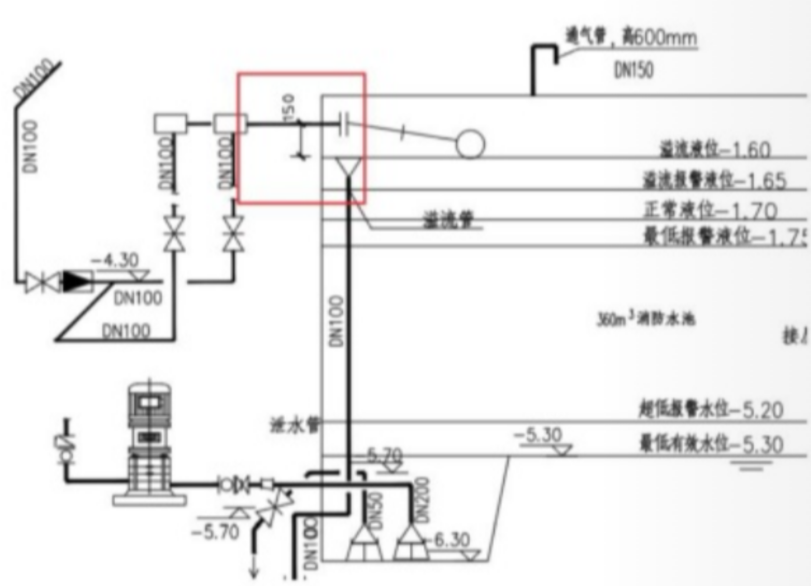

1、案例一:消防水箱补水管出口最低点距溢流边缘空气间隙小于150mm(如图1)
图1  消防水箱剖面图
(1)规范条款  《建筑给水排水与节水通用规范》GB 55020—20213.2.8  从生活饮用水管网向消防、中水和雨水回用等其他非生活饮用水贮水池(箱)充水或补水时,补水管应从水池(箱)上部或顶部接入,其出水口最低点高出溢流边缘的空气间隙不应小于150mm。
(2)案例解析  设计中常遇到的非饮用水池(箱),比如:消防水池(箱)、中水池(箱)、雨水池、热媒水水箱及冷却循环水池等。溢流边缘是指溢流水位或溢流喇叭口标高。图1中1-1剖面图中溢流水位高出最高水位100mm,2-2剖面图中给水管出水管口高于最高水位150mm,实际上给水管出水管口高出溢流边缘仅50mm,显然不满足规范要求的150mm。

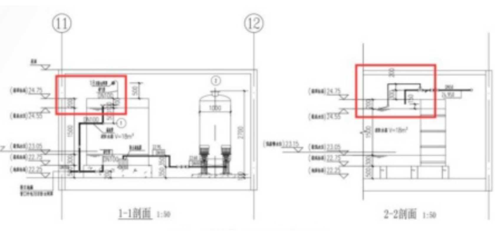

2、案例二:消防水池补水管中心距溢流边缘空气间隙小于150mm(如图2)
图2  消防水池剖面图
(1)案例解析  图2中标注给水管管中心距离溢流水位150mm,规范要求出水口最低点距离溢流边缘不应小于150mm,图中出水口最低点距离溢流边缘应为150mm-100mm/2=100mm,不满足规范要求。

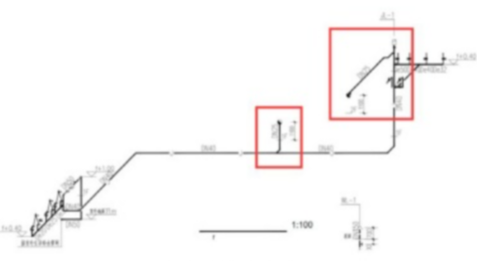

3、案例三:给水系统接消防卷盘处未设真空破环器(如图3)
图3  消防水箱剖面图
(1)规范条款  《建筑给水排水与节水通用规范》GB 55020—20213.2.11  生活饮用水管道直接接至下列用水管道或设施时,应在用水管道上如下位置设置真空破坏器等防止回流污染措施:...3   消防(软管)卷盘、轻便消防水龙给水管道的连接处。
(2)案例解析  本工程依据规范仅设消防软管卷盘,而且从生活饮用水管道直接接出,未设真空破坏器等防回流污染措施,不满足规范要求,
4、案例四:某项目的菜市场,仅预留给水,未设置真空破坏器
(1)规范条款  《建筑给水排水与节水通用规范》3.2.11  生活饮用水管道直接接至下列用水管道或设施时,应在用水管道上如下位置设置真空破坏器等防止回流污染措施:...4   出口接软管的冲洗水嘴(阀)、补水水嘴与给水管道的连接处。
(2)案例解析  设计为菜市场预留了一根给水管,地面设置了排水沟和集水池。在菜市场这种环境里,设置出口接软管的冲洗水嘴是常见的现象。若不采取符合规范要求的措施,势必造成污染饮用水的严重后果,不应把隐患留给使用方或二次设计。
