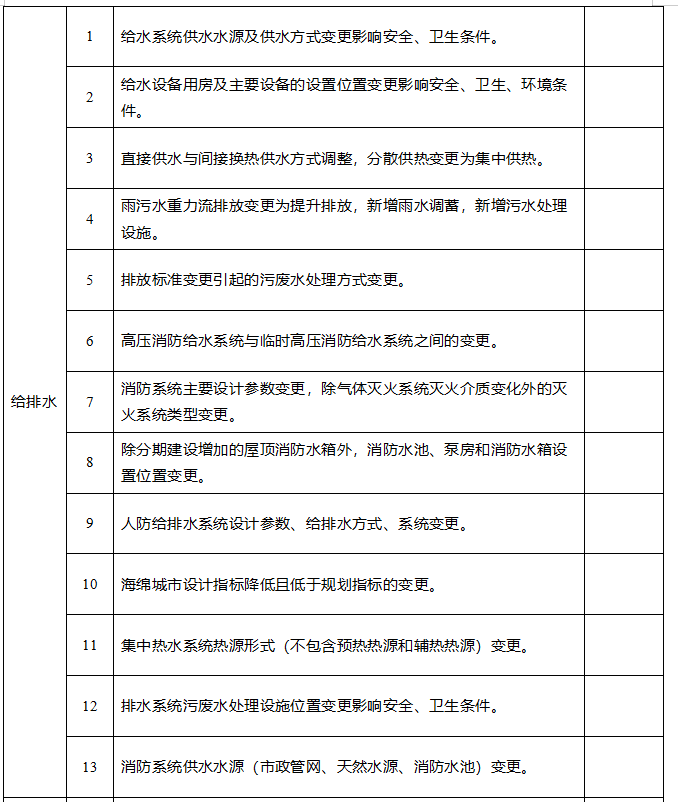

《重庆市房屋建筑和市政基础设施工程勘察设计变更管理办法》渝建发〔2025〕1号【链接】
《广州市房屋建筑工程施工图设计文件重大变更技术清单》(2023-0715施)【链接】

附件1 重庆市房屋建筑和市政基础设施工程重大勘察设计变更分类表.doc
431.42 KB, 下载次数: 1018
