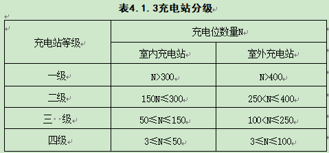

4.1.3  充电站可按充电位数量分为四级,如表4.1.3所示。

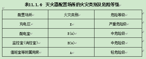

11.1.4   充电站内应按表11.1.4确定灭火器配置场所的火灾类  别及危险等级,并应按现行国家标准《建筑灭火器配置设计规范》 GB50140的有关规定配置与场所火灾类别和危险等级相匹配的灭火器。
