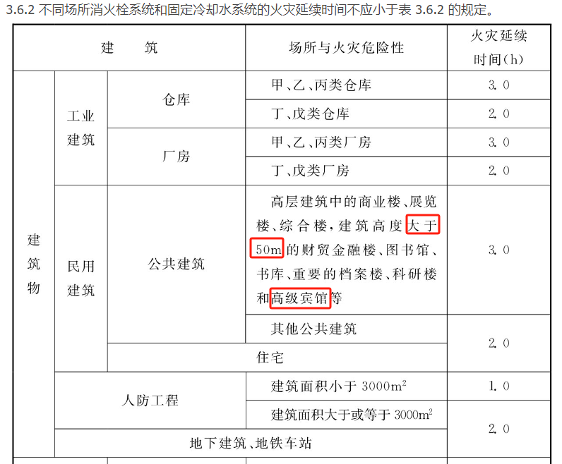

3.6.2 不同场所消火栓系统和固定冷却水系统的火灾延续时间不应小于表3.6.2的规定。
《消防给水及消火栓系统技术规范GB50974-2014 实施指南(修)》,37页
表3. 6.2 “建筑高度大于50m的财贸金融楼、图书馆、书库、重要的档案楼、科研楼和高级宾馆等"的火灾延续时间为3.0h,从宇面上的表述对高级宾馆的火灾延续时间有两种解读,
    第一种解读:建筑高度大于50m的高级宾馆的火灾延续时间为3.0h;     第二种解读:高级宾馆(包括多层和高层)的火灾延续时间为3.0h。
    以往规范:高层高级宾馆的火灾延续时间为3h;多层高级宾馆的火灾延续时间为2.0h。即第一种解读比以往规范的要求降低了,第二种解读比以往规范的要求提高了。考虑即使是多层高级宾馆,其各种灯具和装饰材料多,可燃物品多,火灾危险性大,人员密集,宜按第二种解读执行,即高级宾馆(包括多层和高层)的火灾延续时间取3.0h。
《湖南省建设工程消防技术标准疑难问题解析》湘建设函(2024)159号

【疑问 】
1.  GB50974-表3.6.2中的高级宾馆,特指“建筑高度大于50m的高级宾馆” 、“建筑高度大于24m的高级宾馆”、还是 “不限高度的高级宾馆” ?
2.  “高级宾馆”  如何判定? “具备星级条件且设有空气调节系统?”
