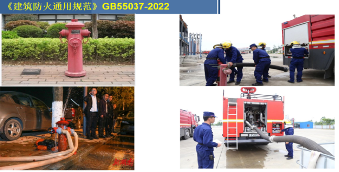

【防撞设施】
《建筑防火通用规范》GB55037-2022
12.0.1 市政消火栓、室外消火栓、消防水泵接合器等室外消防设施周围应设置防止机动车辆撞击的设施。消火栓、消防水泵接合器两侧沿道路方向各5m范围内禁止停放机动车,并应在明显位置设置警示标志。
【条文说明】本条规定是为保障市政消火栓、建筑的室外消火栓和消防水泵接合器等室外消防设施的安全,避免被机动车撞坏或占用而妨碍消防车在火灾和应急时取水和向建筑供水的需要。在设置市政消火栓的城镇道路和建筑周围设置室外消火栓的道路沿消火栓一侧、建筑外墙或附近设置消防水泵结合器沿车辆停靠的场地,应留出一辆消防车车位的空间,并设置相应的警示标志以提示该区域在任何时候不允许被非消防车辆占用。
【《建筑防火通用规范》GB55037-2022 实施指南】,463~464页,[实施要点]
(1)室外消防设施主要包括市政消火栓、室外消火栓、消防水泵接合器、室外固定消防炮、消防水鹤、室外火灾报警装置配置在室外的灭火器材或器材箱等。
    市政消火栓是城市公共消防基础设施之一,有地上式和地下式市政消火栓两种形式,一般沿城镇道路一侧或两侧交错设置室外消火栓、消防水泵接合器是设置在建筑外为特定建筑服务的室外消防设施,是设置在建筑外供消防车消防取水和供水的主要设施。室外消火栓有地上式和地下式市政消火栓两种形式,沿建筑周围的消防车道或灭火救援时供消防车通行的道路一侧设置; 消防水泵接合器一般设置在建筑的外墙上,或建筑附近便于消防车安全供水的位置。市政消火栓和室外消火栓距离道路路缘通常不应小于0.5m,且不应大于 2.0m,距离建筑外墙通常不应小于5.0m。
(2)沿城镇道路、建筑周围设置的室外消防设施,存在被机动车冲撞损坏的危险,且现实中这些消防设施被机动车撞坏的事故时有发生。在这些消防设施建成后,应及时设置防机动车冲撞的防护栏、防护桩等设施围护,并设置明显的警示标志。
(3)在设置市政消火栓的城镇道路和建筑周围设置室外消火栓的道路沿消火栓一侧、在建筑外墙或附近设置消防水泵接合器处,应沿消防车辆停靠的场地留出至少一辆消防车车位的空间以满足消防车快速停靠和展开取水、供水操作的需要。供消防车停靠的区域应为消火栓、消防水泵接合器两侧沿道路方向各不小于5m,该区域应采用符合国家相关规定的标线规范标示,并设置禁止停放机动车,禁止被占用的警示标志,提示该区域在任何时候均不允许被非消防救援作业车辆临时或长时间占用。

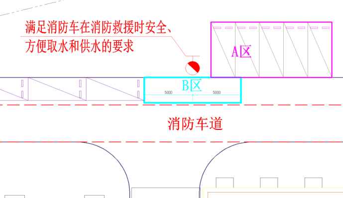

《2024年浙江省建筑工程施工图设计审查疑难问题协调意见(给排水专业)》
【回复】B区不应设置停车位,A区停车位设置不受GB55037-2022-12.0.1条的5米限制,但室外消火栓应满足消防车在消防救援时安全、方便取水和供水的要求。
2025-04《福建省房屋建筑工程消防设计技术审查疑难问题解答》【内容】
2.2.23 《建筑防火通用规范》GB55037-2022第12.0.1条规定:消火栓、水泵结合器两侧沿道路方向各5m范围内禁止停放机动车。是否指设置室外消火栓、水泵结合器位置的前方道路一侧内5m范围禁止停放机动车,而不是要求室外栓、水泵结合器应距离车位四周5m以上。
答:是指消防设施前方的车行道处禁止停放机动车,以免影响取用延误救援;本条是属于“使用与维护”章节,由其他相关专业或相关单位严格执行(图2.2.23)。
