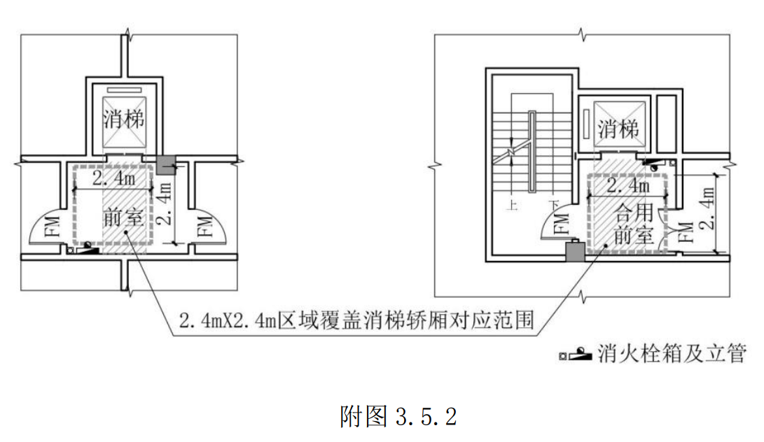

3.5.2 有消防电梯的前室,在消防电梯开门方向范围内最小空间不应小于 2.4m×2.4m,该 2.4m×2.4m 范围内不应有消火栓箱、立管(附图 3.5.2)。

8.2.18 室内固定消防设施的布置不应影响疏散通道的宽度,消防电梯前室内的室内消火栓箱及配水管道的布置应符合第 3.5.2 条规定。
