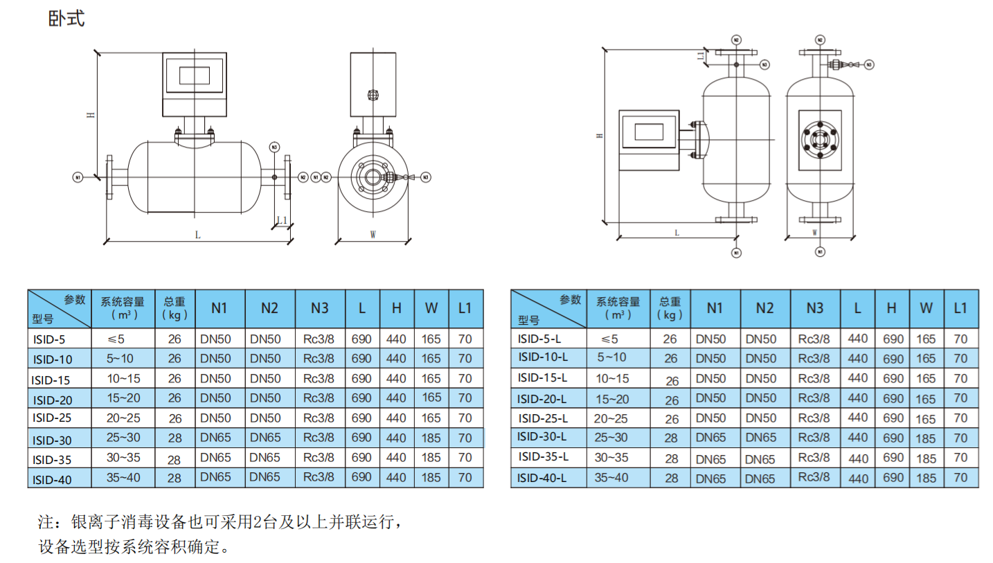

(1)智能型银离子消毒设备ISID-5:水平安装,循环系统容积5 m3,发生器设计压力1.6 Mpa;不带循环泵,留端口与循环泵互锁,支持RS485通讯。
(2)基本型SID-5:银离子消毒设备,循环系统容积5 m3,发生器设计压力1.6 Mpa;不带循环泵,留端口与循环泵连锁。

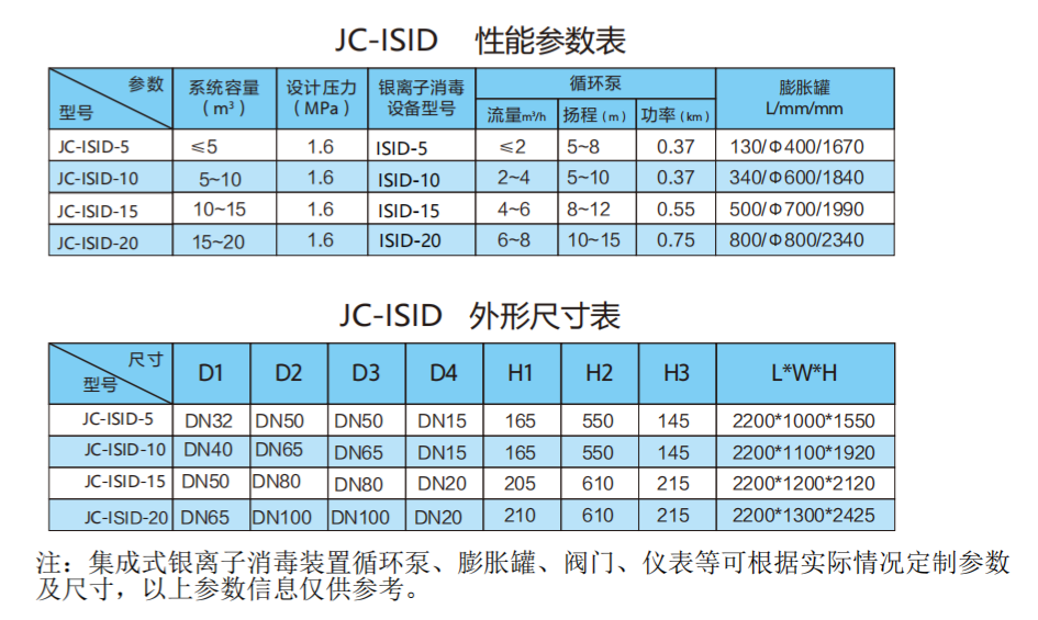

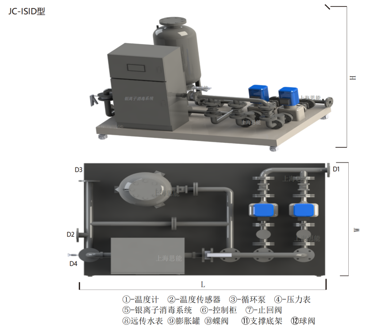

(3)集成式银离子消毒装置JC-ISID-10-1.6:消毒器为智能型,循环系统容积10 m3,膨胀罐设计压力1.6 MPa。
(4)集成式银离子消毒装置JC-SID-5-1.6:消毒器为基本型,循环系统容积5 m3,膨胀罐设计压力1.6 MPa。

2.3  产品选型
产品性能: 输入电压220(50Hz),消耗功率≤36W,设计压力1.6/2.5Mpa,设计温度80℃,压头损失≤5Kpa

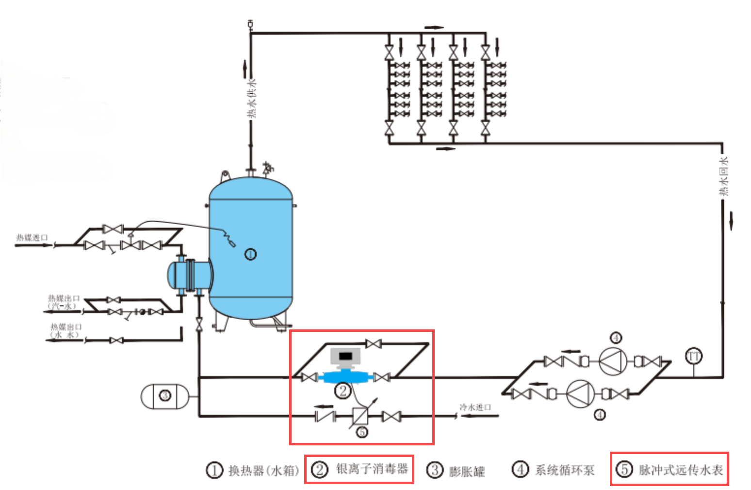

2.4 常规生活热水系统
在系统回水总管,循环泵出口,设置银离子消毒设备,见图如选用ISID型银离子消毒设备时,在冷水补水管道上设置脉冲式远传水表。
★银离子消毒设备也可采用2台及2台以上并联运行; 消毒装置的选型按系统容积确定。
