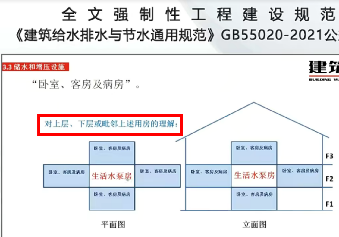

《建筑给水排水与节水通用规范》GB55020-2021
3.3.6  给水加压、循环冷却等设备不得设置在卧室、客房及病 房的上层、下层或毗邻上述用房,不得影响居住环境。
【条文说明】 本条对给水系统运转设备设置位置提出了基本要求。水泵、冷却塔等给水加压、循环及冷却等设备运行中都会产生噪声、振动及水雾,因此,除工程应用中要选用性能好、噪声低、振动小、水雾少的设备及采取必要的措施外,还不得将这些设备设置在要求安静的卧室、客房、病房等噪声敏感房间的上层、下层及毗邻位置,以免对人及周围环境造成不良影响。给水系统管道、设备的噪声值应符合现行国家标准《声环境质量标准》GB3096、《民用建筑隔声设计规范》GB50118、《建筑隔声评价标准》GB/T50121和《住宅性能评定技术标准》GB/T50362的有关规定。为防止设备运转噪声和振动对居住环境的污染,应采取安全可靠的降噪减振措施,如选用低噪声水泵、机组设置隔振基础、水泵进出水管上设置隔振装置、管道采用弹性支吊架、泵房内墙设置隔声吸声措施等。

3.9.9  民用建筑物内设置的生活给水泵房不应毗邻居住用房或在其上层或下层,水泵机组宜设在水池(箱)的侧面、下方,其运行噪声应符合现行国家标准《民用建筑隔声设计规范》GB 50118的规定。
《建筑给水排水设计标准GB50015-2019实施指南》(2020.08版)3.9.9条,81页
【释义与实施要点】此条与《城镇给水排水技术规范》GB50788-2012 第3.6.6条相一致。
《民用建筑隔声设计规范》GB 50118-2010第7.3.2条第2款:旅馆建筑内的电梯  间,高层旅馆的加压泵、水箱间及其他产生噪声的房间,不应与需要安静的客房、会议  室、多用途大厅等毗邻,更不应设置在这些房间的上部。确需设置于这些房间的上部时, 应采取有效的隔振降噪措施。
