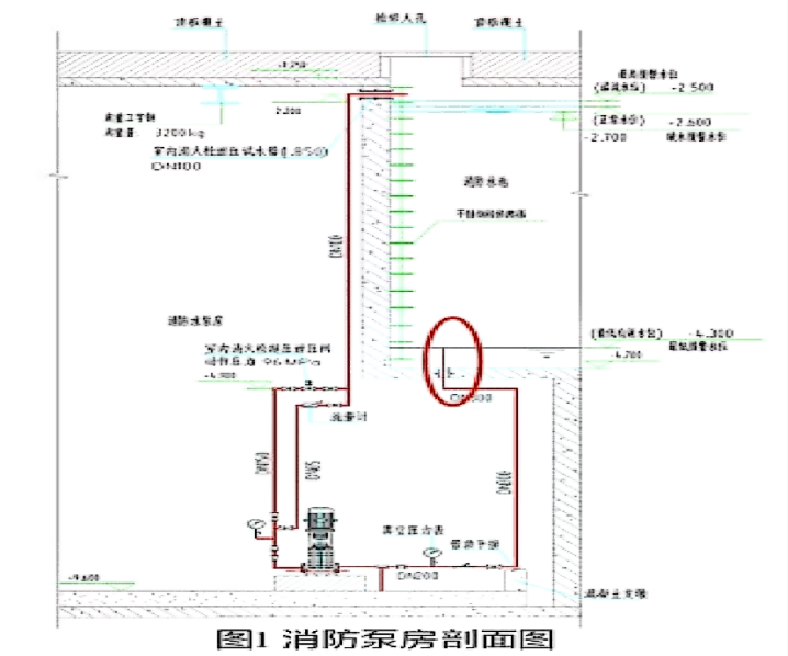

消防水池出水管未设置吸水喇叭口或旋流防止器的问题解析
1. 问题描述:轨道交通车站,消防水池设于出入口附近,池顶覆土高度为1.75m。站厅层设消防泵房,标高-9.60m。消防水池出水管未设置吸水喇叭口或旋流防止器,如图1所示。
2.相关标准:《消防设施通用规范》GB 55036-2022-3.0.8  消防水池应符合下列规定:..3  消防水池的出水管应保证消防水池有效容积内的水能被全部利用,水池的最低有效水位或 消防水泵吸水口的淹没深度应满足消防水泵在最低水位运行安全和实现设计出水量的要求。
《消防给水及消火栓系统技术规范》GB50974-2014-5.1.13 离心式消防水泵吸水管、出水管和阀门等,应符合下列规定:
4消防水泵吸水口的淹没深度应满足消防水泵在最低水位运行安全的要求,吸水管喇叭口在消防水池最低有效水位下的淹没深度应根据吸水管喇叭口的水流速度和水力条件确定,但不应小于600mm。当采用旋流防止器时,淹没深度不应小于200mm。
3.问题解析:消防水池设置于消防水泵房上方,最低有效水位远高于水泵的放气孔或高于水泵出水管中心线,满足全程自灌吸水的要求。不少设计师认为这种情况没有必要设置吸水喇叭口或旋流防止器,也无需满足淹没深度要求。在确定消防水池最低有效水位时应考虑两个因素:一是满足消防水泵自灌吸水的要求;二是出水管不能进气。通常,进水管的淹没深度要保证达到出水管管径的4~6倍,且不应小于0.6m。如不设置吸水喇叭口(旋流防止器)或淹没深度不满足要求,容易产生空气旋涡漏斗,如水面上的空气经旋涡漏斗被吸入水泵,将对消防水泵造成损害;如通过管道进入消防系统,将影响消防水流量。
4.改进措施:消防水池出水管应设置吸水喇叭口或旋流防止器,并保证消防水泵吸水口在消防水池最低有效水位下的淹没深度满足《消防给水及消火栓系统技术规范》第5.1.13条第4款规定。图1中,消防水池出水管为下出水,采取旋流防止器更好,并保证淹没深度不小于200mm。(由北京城建信捷轨道交通工程咨询有限公司--赵英提供)
