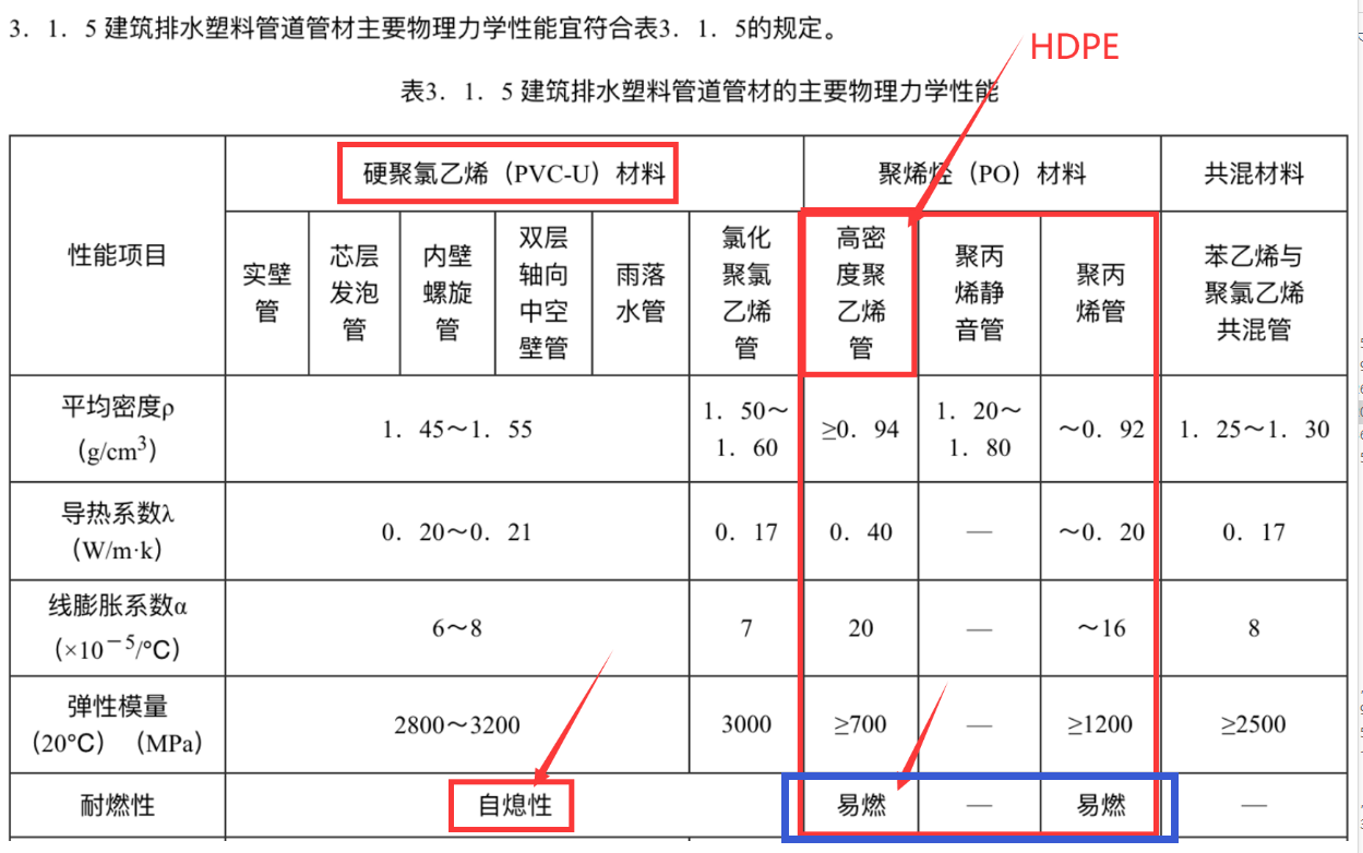

《建筑排水塑料管道工程技术规程》CJJ/T 29-2010,3.1.5条
2.1.3 聚烯烃材料:由碳-碳双键碳氢化合物的聚烯烃单体,经聚合反应后生成的树脂,如高密度聚乙烯(HDPE)树脂、聚丙烯(PP)树脂等。
3.1.5   建筑排水塑料管道管材主要物理力学性能宜符合表3.1.5的规定。
