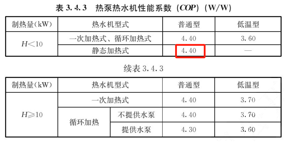

《建筑节能与可再生能源利用通用规范》GB55015-2021(2022-0401施)
3.4.3 当采用空气源热泵热水机组制备生活热水时,热泵热水机在名义制热工况和规定条件下,性能系数(COP)不应低于表3.4.3规定的数值,并应有保证水质的有效措施。

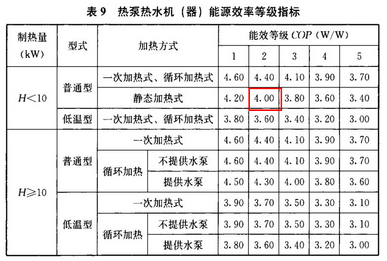

【条文说明】本条对空气源热泵热水机组的能效提出要求。为了有效地规范国内热泵热水机(器)市场,以及加快设备制造厂家的技术进步,现行国家标准《热泵热水机(器)能效限定值及能效等级》GB29541将热泵热水机能源效率分为1、2、3、4、5五个等级,1级表示能源效率最高,2级表示达到节能认证的最小值,3、4级代表了我国多联机的平均能效水平,5级为标准实施后市场准入值。表9中能效等级数据是依据国家标准《热泵热水机(器)能效限定值及能效等级》GB29541-2013中能效等级2级编制,在设计和选用空气源热泵热水机组时,推荐采用达到节能认证的产品。

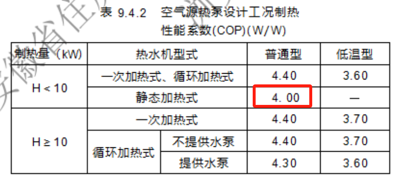

【安徽】《居住建筑节能设计标准》DB34T1466-2023(2024-0407施)【链接】
9.4.2 空气源热泵热水机组制备生活热水时,热泵热水机在名义制热工况和规定条件下,制热性能系数(COP)不应低于表9.4.2规定的数值,并应有保证水质的有效措施 。

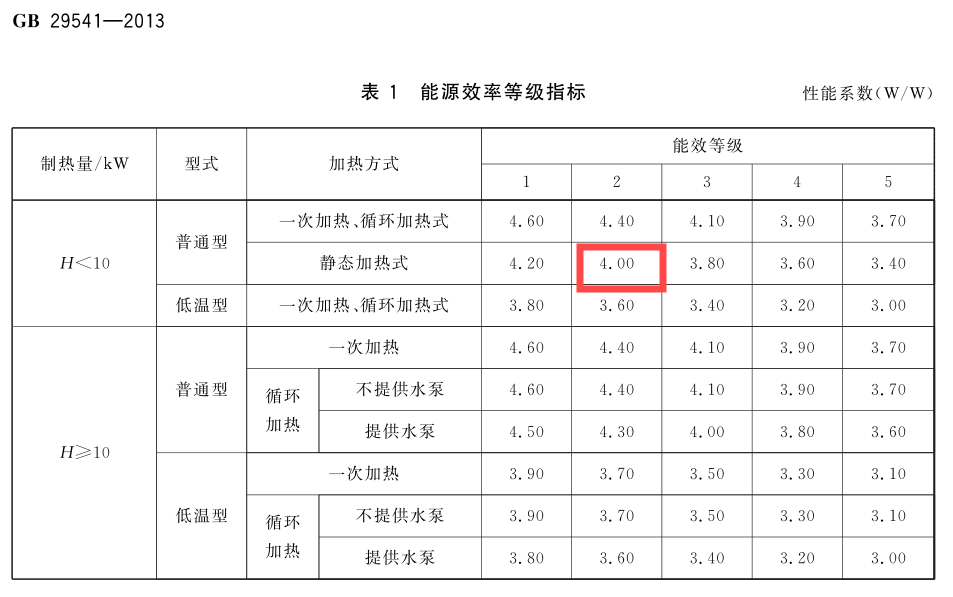

存在勘误? :H<10热泵热水机静态加热式普通型COP=4.40,但条文说明中达到节能认证2级能效指标H<10热泵热水机静态加热式普通型COP=4.00,有矛盾,以哪个为准?
静态加热式,可能存在笔误。
