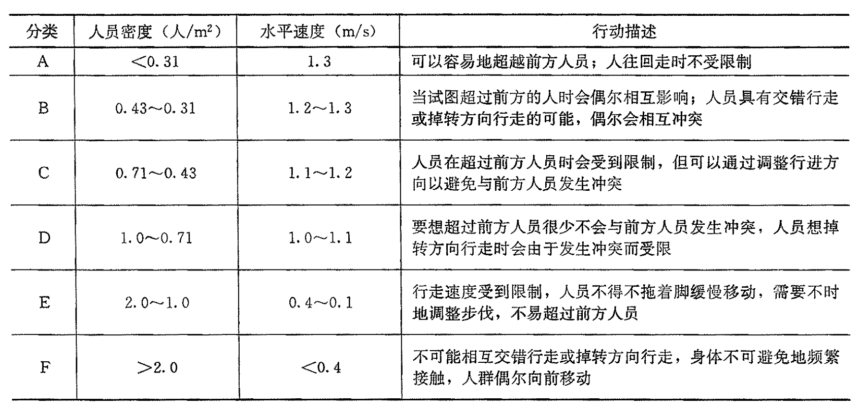

   (1) 美国研究人员疏散方面的著名学者 Fruin 的专著《人行道规划和设计》是人员疏散方面的经典著作,其研究成果至今仍在北美广泛应用。该著作认为人员的行走速度是人员密度的函数,下表列出了他总结的人员行走速度和人员密度的关系:

   (3) 由于消防控制室一般位于一层,消防水泵房一般位于地下一层或地下二层,而且地面标高与室外地坪高差不大于10m,二者均有通到室外的安全出口,因此人员密度可采用小于0.31 人/m’,结合上表,人员水平疏散速度可采用1.3m/s,人员在楼梯间内的下行速度取水平疏散速度的 0.6倍。对于转输消防机房,由于消防电梯均可在 1min 内到达楼层,建议水平距离按人员行走距离 2min计算。
   (4) 由于操作人员均是经过训练的人员,本来行走速度是可以大于普通人员的,但建议安全系数,建议仍按普通人员的行走速度确定。
