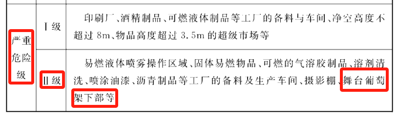

【44广东】2023-03《广东省建设工程消防设计审查疑难问题解析》粤建市函[2023]138号【内容】
1.22 根据《建筑设计防火规范》GB50016 第 8.3.7 条:“特等、甲等剧院,超过1500 个座位的其他等级剧院和超过 2000个座位的会堂或礼堂的舞台葡萄架下部设置雨淋喷水灭火系统”;《自动喷水灭火系统设计规范》GB50084 附录 A 中将舞台葡萄架归为严重危险级Ⅱ级;根据《自动喷水灭火系统设计规范》GB 50084 第 4.2.6 条第 3 款要求,火灾危险等级为严重危险Ⅱ级的场所应采用雨淋系统。那么,不是特等、甲等剧院,不超过 1500 个座位的其他等级剧院和不超过 2000 个座位的会堂或礼堂的舞台葡萄架下是否需设置雨淋喷水灭火系统?
答: 建筑物是否设置雨淋系统,应执行《建筑设计防火规范》GB50016 及《剧场设计规范》JGJ57,雨淋系统的设计应执行《消防设施通用规范》GB55036、《自动喷水灭火系统设计规范》GB50084。《剧场设计规范》JGJ57 第 8.3.5 条,中型及以上(超过 800 座)规模的乙等剧场的
葡萄架下宜设置雨淋喷水灭火系统,如该建筑物应设自动喷水灭火系统,根据《消防设施通用规范》GB55036 第 4.0.2 条第 4 款、《自动喷水灭火系统设计规范》GB50084 第 4.2.6 条第 3款,该建筑的葡萄架下应设置雨淋喷水灭火系统。
