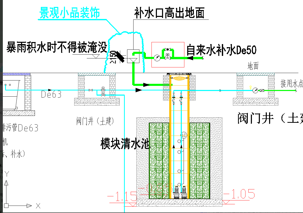

3.2.8(强)  从生活饮用水管网向消防、中水和雨水回用等其他非生活饮用水贮水池(箱)充水或补水时.补水管应从水池(箱)上 部或顶部接入,其出水口最低点高出溢流边缘的空气间隙不应小于150mm,中水和雨水回用水池且不得小于进水管管径的2.5 倍,补水管严禁采用淹没式浮球阀补水。
7.3.3(强)  当釆用生活饮用水向室外雨水蓄水池补水时,补水管口在室外地面暴雨积水条件下不得被淹没。

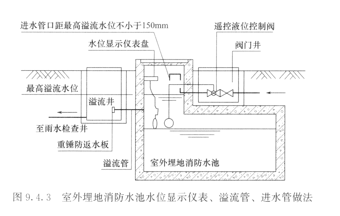

《建筑给水排水设计统一技术措施2021》(中国院),110~111页
9.4.3 室外埋地消防水池的就地水位显示仪表和溢流管、排水设施按以下设置:
  1 就地水位显示可采用投入式液位变送器、超声波液位计等电子水位显示仪表,水1位显示仪表设在人孔井筒的侧壁,距井盖下不大于300mm;
  2 溢流管设在人孔井筒的侧壁,管底标高低于水位显示仪表,溢流至就近的检查井管口设防返水、防虫鼠重锤板;
  3 消防水池排空采用移动或固定潜水泵提升至雨水检查井,潜水泵的流量按24h排空池水配置,
【要点说明】此条是对“消水规”第4.3.9条的进一步明确。本条是强制性条文,室内、室外消防水池均应执行。室内消防水池容易做到,室外埋地消防水池较难做到第4.3.9条第2、3款,因此提出上述的统一做法。
【措施要求】第1款必须在图中注明并向电专业提资。水位显示仪表和溢流管、进水管的图示见图9.4.3。最高溢流水位应根据推开重锤所需水头,同时不得淹没水位显示仪表盘确定

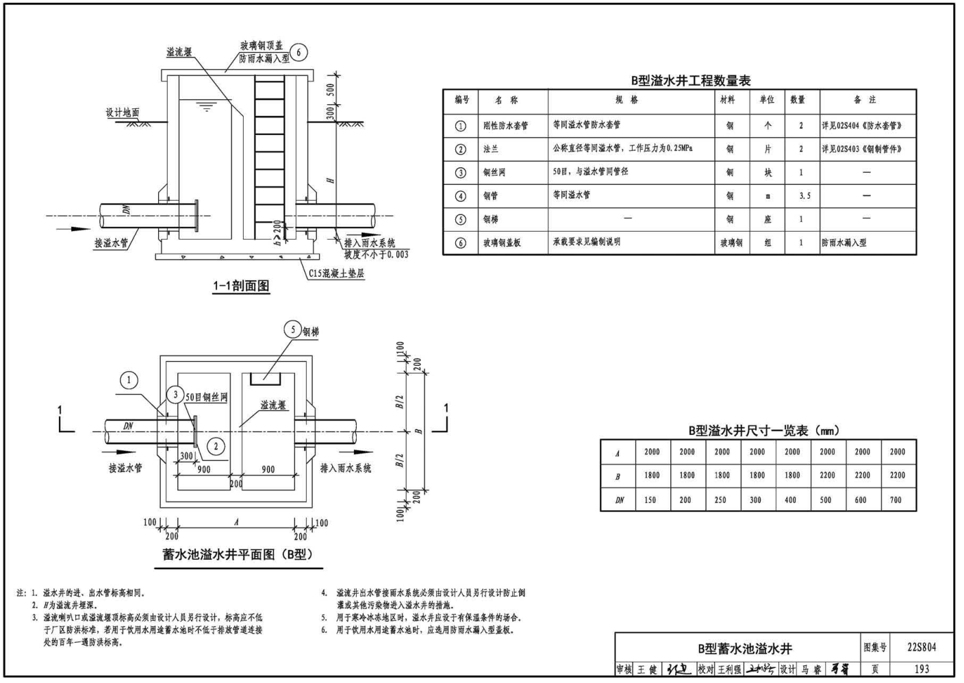

《矩形钢筋混凝土蓄水池》22S804,192~193页
