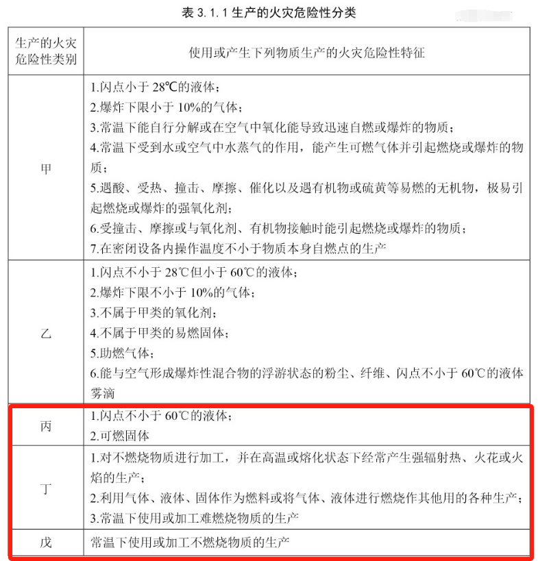

3.1.1 生产的火灾危险性应根据生产中使用或产生的物质性质及其数量等因素划分,可分为甲、乙、丙、丁、戊类,并应符合表3.1.1的规定。
...表1 生产的火灾危险性分类举例
丙类: 1. 闪点大于或等于60℃的油品和有机液体的提炼、回收工段及其抽送泵房,香料厂的松油醇部位和乙酸松油脂部位,苯甲酸厂房,苯乙酮厂房,焦化厂焦油厂房,甘油、桐油的制备厂房,油浸变压器室,机器油或变压油灌桶间,润滑油再生部位,配电室(每台装油量大于60kg的设备),沥青加工厂房,植物油加工厂的精炼部位;
    2. 煤、焦炭、油母页岩的筛分、转运工段和栈桥或储仓,木工厂房,竹、藤加工厂房,橡胶制品的压延、成型和硫化厂房,针织品厂房,纺织、印染、化纤生产的干燥部位,服装加工厂房,棉花加工和打包厂房,造纸厂备料、干燥车间,印染厂成品厂房,麻纺厂粗加工车间,谷物加工房,卷烟厂的切丝、卷制、包装车间,印刷厂的印刷车间,毛涤厂选毛车间,电视机、收音机装配厂房,显像管厂装配工段烧枪间,磁带装配厂房,集成电路工厂的氧化扩散间、光刻间,泡沫塑料厂的发泡、成型、印片压花部位,饲料加工厂房,畜(禽)屠宰、分割及加工车间、鱼加工车间。
丁类:1.金属冶炼、锻造、铆焊、热轧、铸造、热处理厂房;
   2.锅炉房,玻璃原料熔化厂房,灯丝烧拉部位,保温瓶胆厂房,陶瓷制品的烘干、烧成厂房,蒸汽机车库,石灰焙烧厂房,电石炉部位,耐火材料烧成部位,转炉厂房,硫酸车间焙烧部位,电极煅烧工段,配电室(每台装油量小于等于60kg的设备):
   3.难燃铝塑料材料的加工厂房,酚醛泡沫塑料的加工厂房,印染厂的漂炼部位,化纤厂后加工润湿部位
戊类: 制砖车间, 石棉加工车间, 卷扬机室, 不燃液体的泵房和阀门室不燃液体的净化处理工段, 除镁合金外的金属冷加工车间, 电动车库, 钙镁磷肥车间(焙烧炉除外), 造纸厂或化学纤维厂的浆粕蒸煮工段,仪表、器械或车辆装配车间,氟利昂厂房,水泥厂的轮窑厂房, 加气混凝土厂的材料准备、构件制作厂房
